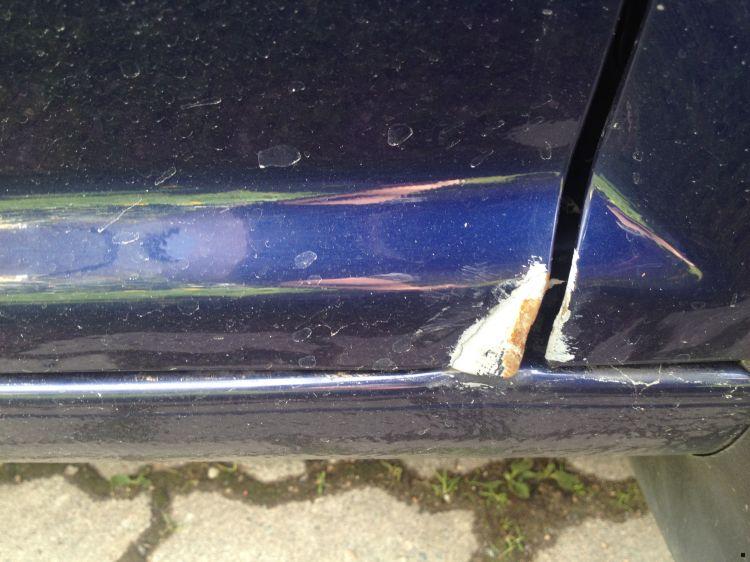

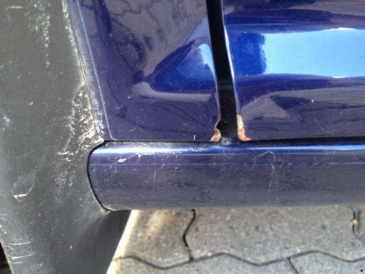

Ja, det där lät ju rätt illa... Inget vidare skrivet. För att förtydliga; liten pöl på förarens matta mest då bilen parkerats i motlut (huven högst). Listen ovanför B-stolpen är torr som fnöske, då har den blivit mindre och tätar sämre.
DVS det är två problem; det läcker in så att pöl bildas på förarens matta och det andra är att läcker in vatten på insidan av dörren troligtvis enbart pga. torr list. Det senare problemet resulterar i att det på vintern bildas en isklump längst ner längst fram på dörren vilket gör att man böjer plåten = resulterar i rost. Lite av detta har jag på båda framdörrarna.

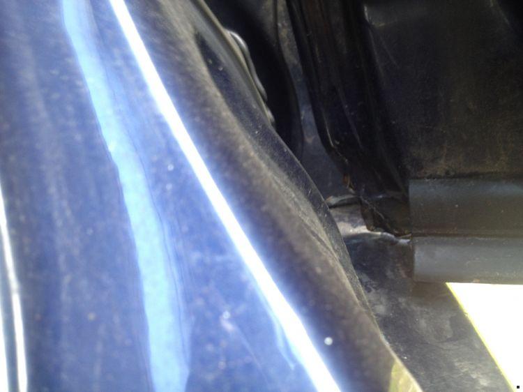

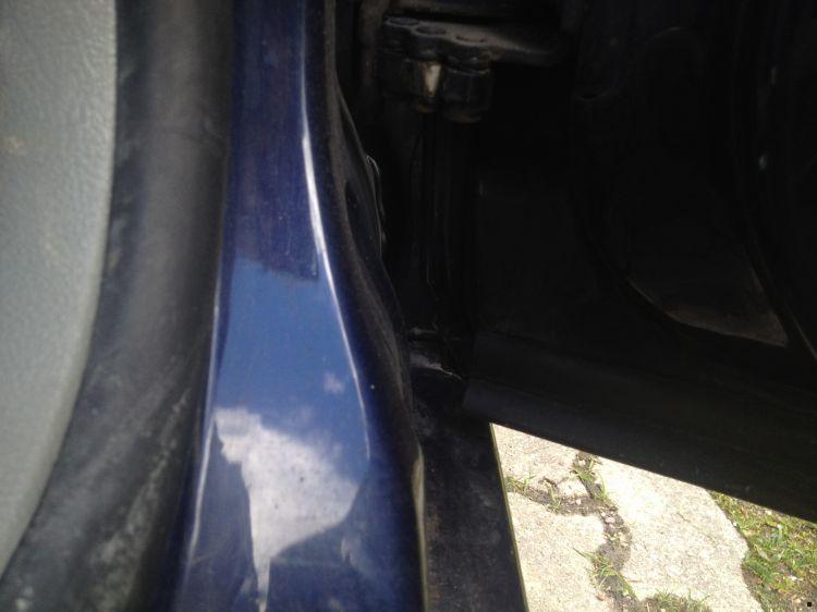

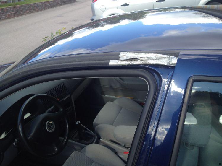

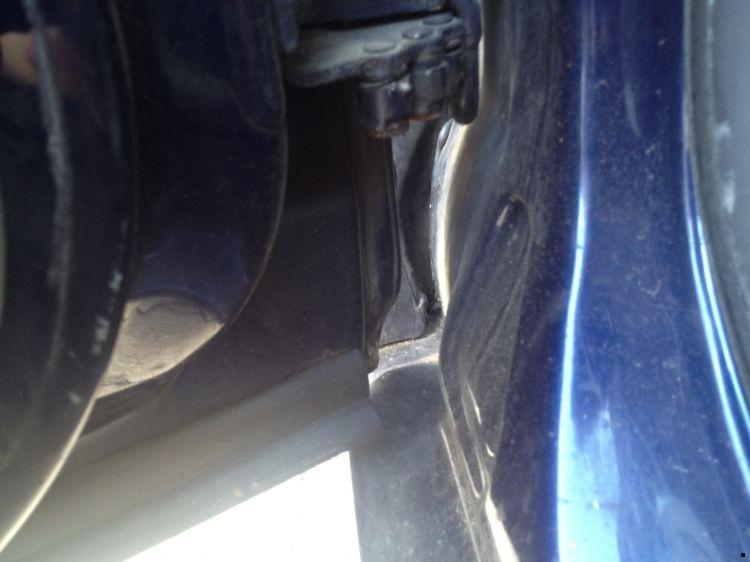

Här kan ni se lite vad det handlar om, om ni ser vad bilderna visar! Wink
Under det silvertejpade "området" är den listen mycket torr och skrumpen.
