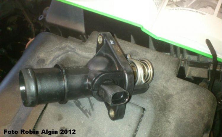

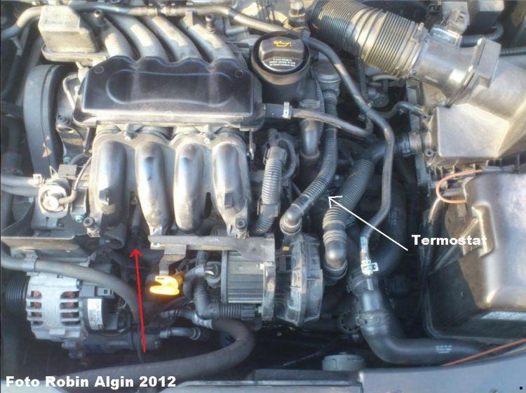

Livar upp en gammal tråd. Bytte på min 1.6-04. Trodde termostaten satt vid generatorn, som på en bild här på forat,vid min röda pil. Men min satt t.h om motorn (se bild) Jag har väl knappast 2?
Min typ av termostat:

Nej du har bara en, tyvärr den dyra varianten kostar ca 1000:-
Sitter med två Torx 35 Verkstadstekniker Mekonomen, Tidigare Mek på VAG

| Ok! Jo precis, ca700 kostade den. Sitter någon givare i den också?
