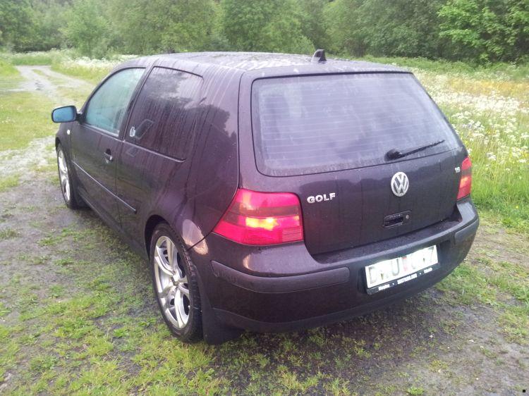

Tänkte lägga upp min golf här och dela med mig av det jag gör med min bil. Bilen är en Golf IV 1.6SR -99
Såhär såg han ut när jag hämta den, original och välskött. Men hann bara 4 mil så rasa växellådan d'oh! men som tur var så stod förra ägaren för alla omkostnader. Så verkstan slängde in den starkare lådan som används i golfarna med större motor.
Sänkning var ju ett måste, blev 40/40 som gjorde mycket för väghållningen! Stänkskydd bak monterades vid sänkningen också. Fälgarna på bilden hade använts på sommaren av ägaren innan. (Bilen ser väldigt hög ut fram på bilden, tog den här bilden dagen efter sänkningen så den har satt sig bättre nu.)

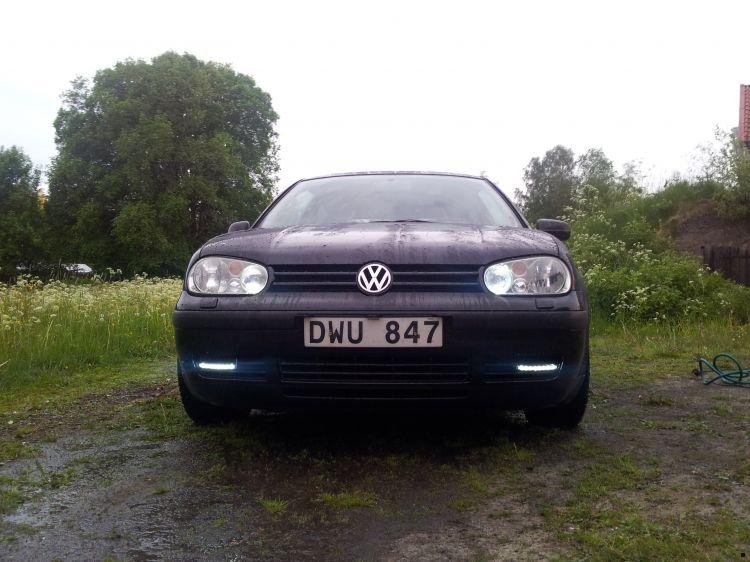

Massa led-lampor! Extraljusen är numera lackade svarta o ska av, de behövs ju inte på sommaren Smile

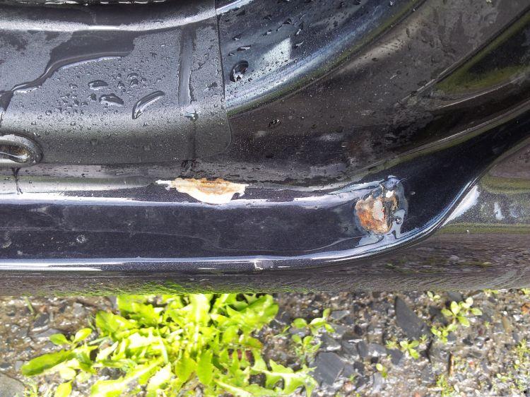

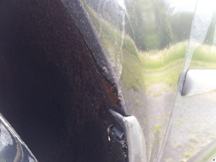

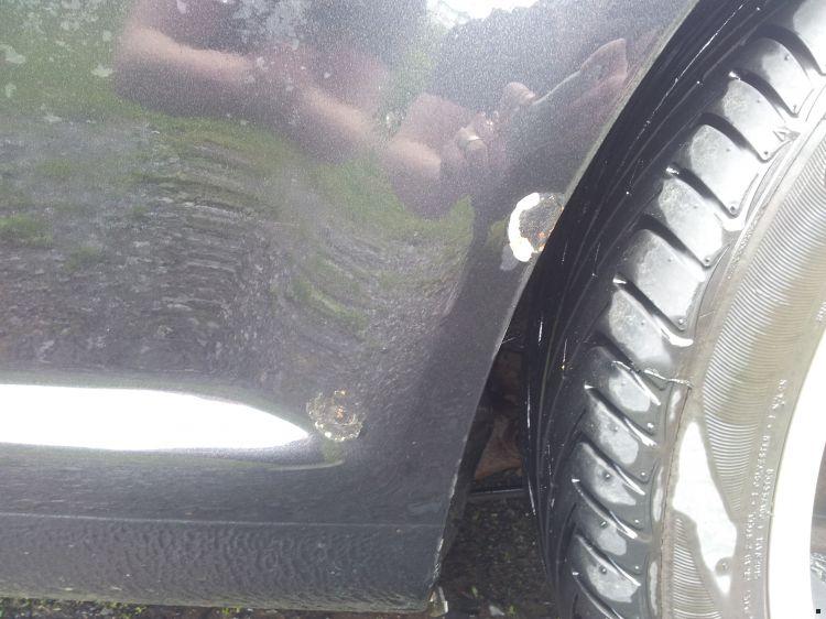

Lackexperter, se hit! Vill ha så mycket råd o tips som möjligt av er nu. Har ALDRIG hållt på med lack o rostlagning förutom en ful-lackering av en gammal trampmoped Whistle

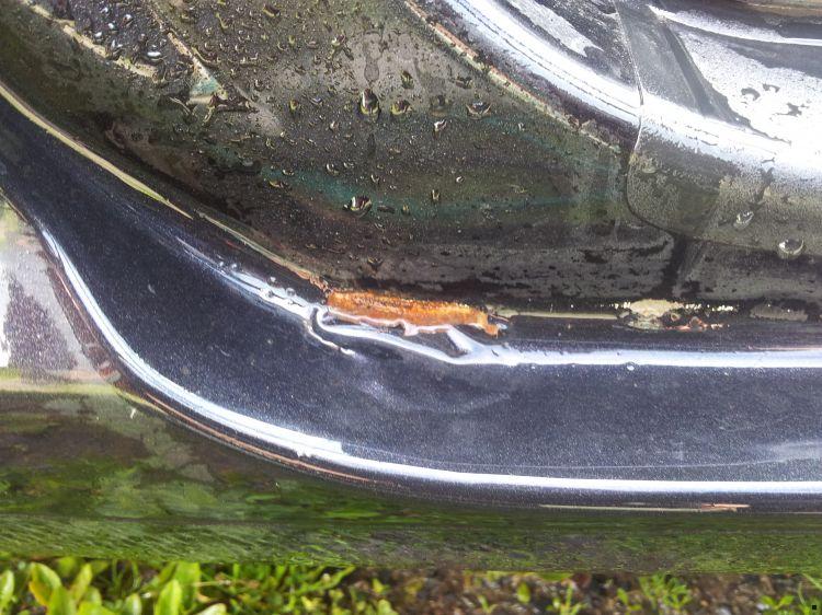

Har tagit några kort på rostfläckarna som jag har på bilen

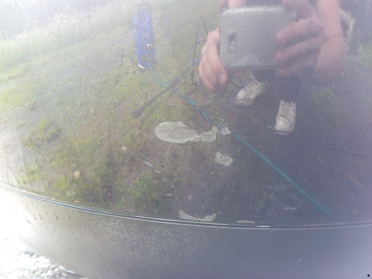

Nääää, jag har inte alls använt lackstift här Anxious
Detta ser jag inte som prio ett, är bara plast så rostar inte Smile
Missade säkert någon rostfläck under någon skärmkant, men någon allvarligare rost finns det iaf inte på bilen, så nu är ju nästa steg hur jag ska fixa detta. Så alla tips o råd är högst välkomna! Smile

Är det en effektkulör du har på bilen? Jag har rostlagat min bil nu i sommar men jag har en solid kulör, liiiite lättare att fixa Wink
Jag köpte en eldriven handslip på biltema för 130:- och en extra sats med små slipstenar, den borde funka fint till det du har på bilderna.
Om det nu är en effektkulör du har (metallic/pearl) så vill jag inte ge dig råd, det får en lackerare göra Confused

Lacktips... jag har också en effektkulör(jazzblå) och jag fick rådet att väldigt lätt slipa klarlacken runtomkring området som är skadat, inte igenon till själva lacken då, typ 1800 våtslip, ett lätt drag bara, sen fixar du din rostskada, grundar, slipgrund och kulören "dammar" du ut i det område som du slipat klarlacken på, sen på med ny klarlack. På detta sätt slipper du märkbara skillnader i nyans bättre och får ingen skarp gräns mellan original och lagat. Maskeringen mot det område du ska lacka ska du typ sätta tejpen med kanten från området och sen "rulla" den uppåt så att det inte blir en skarp kant heller... svårt att förklara, om du inte har förbaskat bråttom så kan du kolla min biltråd om typ två veckor för då ska jag åtgärda min baklucka...

Twallden: Japp det är metallic. Kan du lägga upp artikelnumret till den slipen? Smile
Varg78: okej tack för tipsen! Kommer inte kunna fixa lacken förrän om några veckor ändå så kommer garanterat kolla in din tråd när du fixar din baklucka! Smile

Ja penselmåla mina småskador, syns om man letar håller bättre än spray
Använde: http://www.bilfarg.se/p_5416/lackstift---lackstift-kit-anpassat-for-so lidmetallic-lack-30ml-+-klarlack-hardare-2-komponent.aspx

http://biltema.se/sv/Verktyg/Elverktyg/Slipmaskin/Minislipmaskin-130-W -17083/
Art.Nr: 17083
Med tanke på att du skall in i hörn och slipa så kommer denna funka perfekt. Jag hade köpt en extra sats med slipsten också, kostar runt femtiolappen tror jag och är bra att ha.
