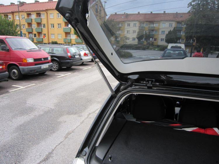

Hej,
bakre torkaren har varit sönder i ett par år nu, så igårkväll satte jag igång med att ta bort den på riktigt.
Men hur tusan får jag bort spolarvätskeslangen som går till torkarenheten? Jag skruvade och drog utan resultat.
Och finns det en särskild säkring till den bakre torkare och spolning, så man kan inaktivera den på riktigt. Har denna säkring något särskilt nummer, så jag slipper leta?

Säkring finns det, kmr inte ihåg nr nu, men står i bilens handbok. Vätskeslangen lät jag sitta kvar dock, så den är jag inte säker på hur du tar bort helt. Smile
davidd

Men jag vill ju få bort torkaraxeln som stickar ut från bakrutan, och den sitter ju fast i en stor klump innehållandes mekanik och motor osv. Och denna klump sitter fast med el och spolarvätskeslang.
Man måste väl få bort denna klump för att kunna få bort axeln som sticker ut?
Eller ska jag låta hela klumpen bara hänga kvar löst inne i bakluckan? Jag tror dock inte den får plats där.
Kommer bli galen på att torkar motorn ligger i luckan och slår när du gasar bromsar svänger.. För att inte tala om när du öppnar och stänger luckan!!
