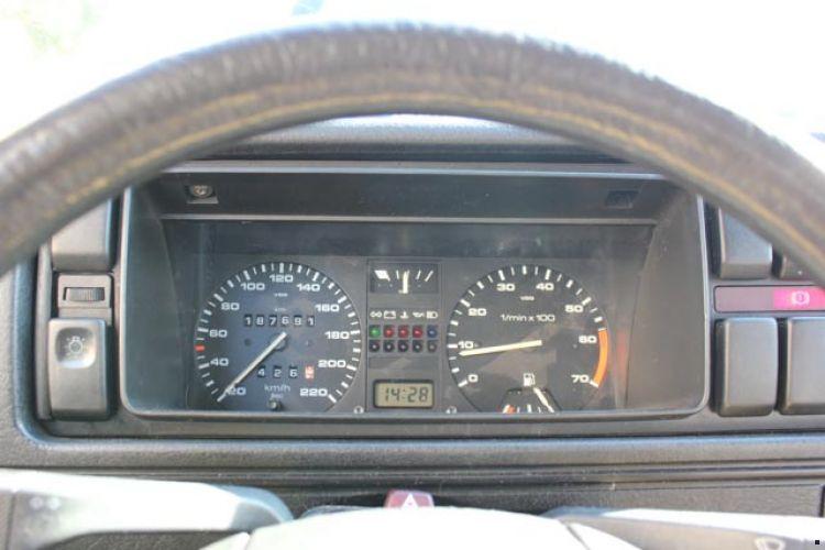

Har hänt lite grejjor. Har skaffat ett kombiinstrument från skroten och bytt ut det som inte fungerade, verkade vara något knas med det gamla eftersom det fortfarande bara lämnade ~8v från en sprillans ny spänningsregulatorn. Passade även på att plocka upp en bromsvarningslampa från en jetta till instrumentpanelen, då min hade gått sönder när jag satte ihop instrumentpanelen sist. Kan vara skönt att veta om man har för lite bromsvätska.

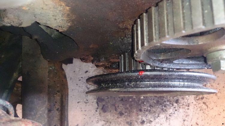

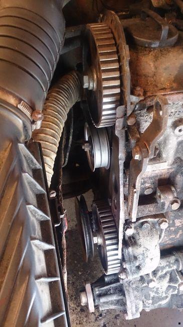

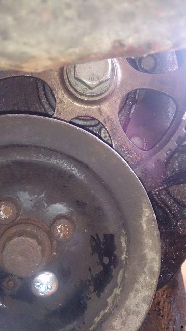

Har hållt på en hel del med bilen nu i helgen och kom ihåg att ta lite bilder!
Kamremmen åkte av.
Märkte upp markeringarna för att kunna se bättre.
Bytte packboxar för vevaxel och aggregataxel på remsidan, oljeläckaget är därmed ett minne blott. Intressant var att packboxen för aggregataxeln låg helt löst mot drevet, undrar hur länge det har varit så.
Har satt dit nya remskivor nu, tyvärr blev jag tvungen att återanvända skruvarna som de satt fast med, men ska beställa nya från VAG och byta inom kort. Tyvärrr kommer jag att behöva riva ner allt igen snart, har kört ett par mil med bilen men den misständer och drar mycket mer bensin, tycker även att avgasljudet är annorlunda mot förut.
Markeringarna på kamaxelns drev är lite förvirrande, när jag ställde motorn i övre dödläge så ställde jag skåran som det står "DT" på mot pilen på kamremskåpan som det står "DT" på, dock så stod det i haynes att det skulle ställas efter någon markering mot en annan del av kamremskåpan. :S
När jag gör om skiten ska jag dubbelkolla mot markeringen på svänghjulet och rotorns markering och sen låsa ner vevaxel och aggregataxel med plastic padding i en plastpåse som bosse bildoktorn tipsade om. Sen vet jag inte om någon kan förklara vilka markeringar det är som gäller på kamaxelns drev eller om jag blir tvungen att riva av ventilkåpan för att se att den står i rätt läge.
Hade även stora problem med att hålla fast spännaren när den skulle dras åt, så har beställt ett verktyg från ebay för det.[/gallery]

Kamremmen är på plats och allt står som det ska, gött! Ställde efter O/T-markeringen på kamaxeldrevet och markeringen på svänghjulet och ställde bara aggregataxeln lite grovt med hjälp av hacket i fördelaren.
Har ställt in tändningen med lampa också, bulten till klämman jävlades som jag skrev om i en annan tråd, löstes med en 1/2-tums ringnyckel och värme.

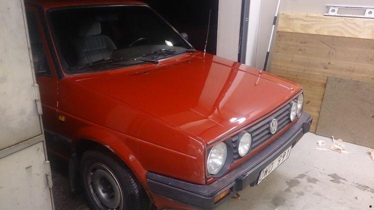

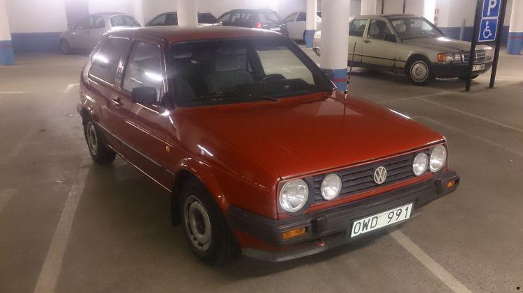

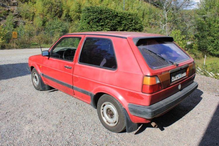

Har uppdaterat med foton på bilen i startposten Smile Syns ju att lacken har sett bättre dagar, den lila toningsfilmen på rutorna ska väck och framskärmar och baklucka ska bytas. Är lite tveksam till GT-reflexen på bakluckan också, är en hel del rost bakom den så misstänker att vatten har fastnat bakom den.
