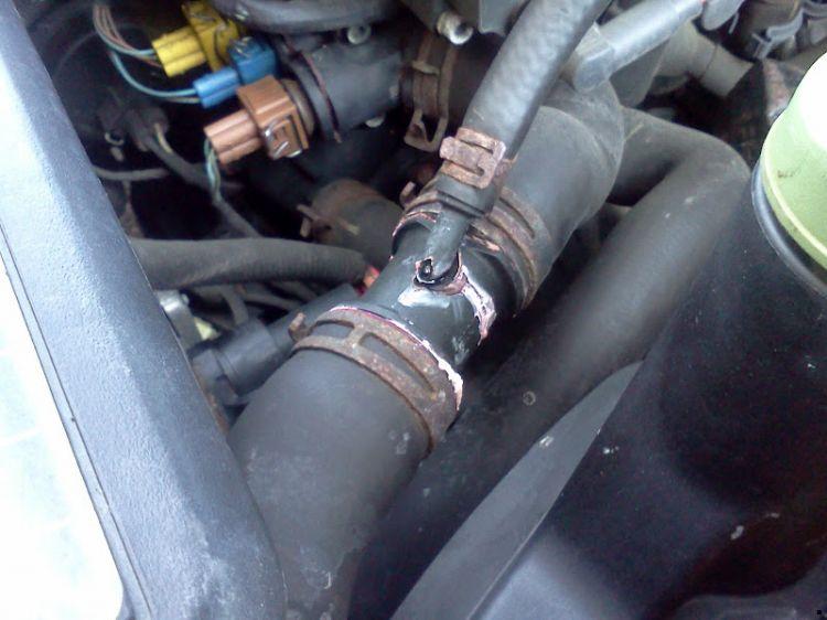

Har problem med läckage på följande rör:
Nytt på VAG kostar 1400:-, då är det dock komplett slang.

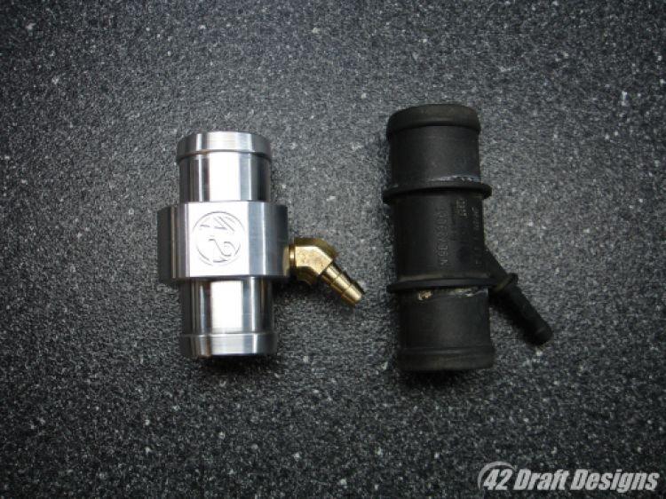

Hittade denna bild på vwwortex:
Orginal till höger så klart.
Någon som har tips på vart man kan få tag på en liknande ?+
Kan ju ta en slang från en 2.8 och skarva ihop.
Men denna känns bättre.
Har 2 st. slangar från 2.8 liggandes.
Tips o ideér är tacksamt.

Http://www.biltema.se/sv/Bil---MC/Bil-tillbehor/Tuning/Prestanda/Adapt er-for-termostatgivare-for-kylflakt-321238/
sen en 45 gradig rörnippel på den

Japp en 38 mm inhandlad.
hydraul nipplar hadde jag på lager.
