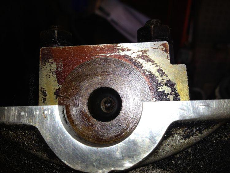

Kennny
Ingen VW Ort: Gullspång
Ons 11 jul 2012 16:11 Svara med citat
Det enda som suiitit där 'r den främre stor plastkåpan, ingen bakom själva drevet.
Har tagit ett kort på hur det ser ut i andra änden av kamaxeln och som jag förstår det ska den vridas så den ena linjen ligga med planet men den andra vet ja inte helt riktigt hur den ska står?
Lars158
Golf 6 1,6TDI 4M Ort: Luleå
Ons 11 jul 2012 16:18 Svara med citat
Det kan inte stämma. Utan den bakre delen av kamrems-kåpan som skruvas fast ovan ventil-kåpan har du ingenting att trycka fast plåt "clipsen" som sitter i delen av den täckande yttre delen av kamrems-kåpan!
I sådana fall måste den täckande yttre delen av kamremskåpan suttit helt löst.

Kennny
Ons 11 jul 2012 23:09 Svara med citat
Förstod ganska snabbt att det måste finnas en till bilen jag skruvar med så åkte och rev i garaget där den står och lyckas hitta den bakom en bänk fan.
Så nu ska det väl ändå gå att få ihop bilen Smile
Får tacka för allt det har varit till stor hjälp Smile
Lars158
Ons 11 jul 2012 23:43 Svara med citat
Japp på med ventilkåpan och dit med plasten där märket är så kommer det lösa sig att ställa kammen:)
