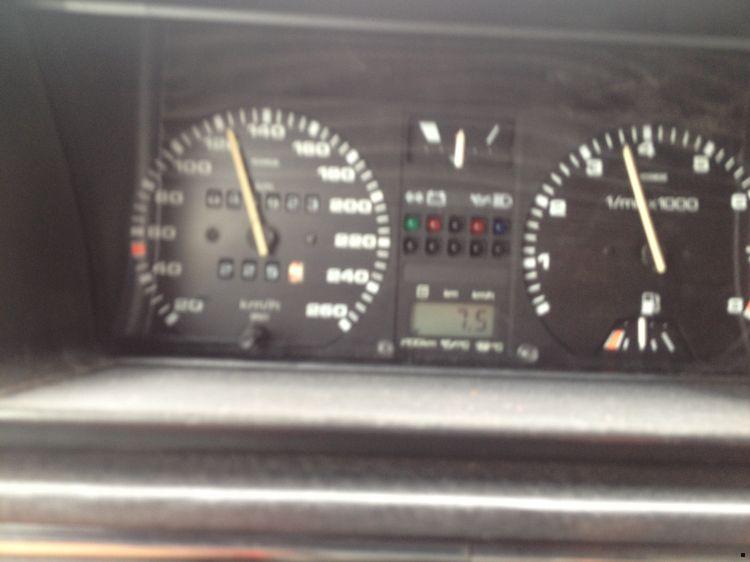

Hej! Där ser man. Jag läste något om att det fanns någonstans på internet, men jag minns ej var. På lappen under motorhuven står det nämligen 1984 cm3, så det är det jag gick på. Och den är definitvt slöare än både min flickväns och en kompis bil på 89hk, dock gör ju automaten en hel del förstås. Här kommer ett par bilder:

Har du serienumret på motorn inkl bokstäverna ?
det är bokstäverna som är intresanta
den bilen ser ut att ha såväl ABS som AC

Sön 29 jul 2012 16:33 Svara med citat
0,75 i 120 mätarfart på en ~10 mils sträcka.
195/40 -16
Snittar 0.86 på en tank ungefär
