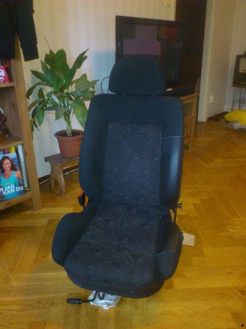

Eftersom ja förnärvarnade har 2 stycken Förarstolar och den ena har lite sämre stoppning i sidan vid sitsen än den andra tänkte ja ge mej på ett byte av denna.
Har kollat upp med VAG och de finns till de saftiga priset av 713 spänn. (har även en fundering på att låta en passargerar stol agera donator, då ja vet att de står en Golf 3 GTI med skaplig passargerarstol på en av skrotarna här. (nötterna på skroten har kastat in samtliga lösa delar: kylare, front etc. Över förarstolen).
Då till den egentliga frågan. Är de knepigt att få bort tyget? Tänkte lossa ryggstödet då de endast verkar sitta med en klammer på var sida om man fäller de.
Har googlat lite utan att finnna nån bra guide, men nån borde ju ha gjort de tidigare ETKA visar ju inte direkt hur allt sitter.

Ahmen! Börjat pillat alá redan. Ryggstödet va ju söndagskola att få bort (lättare att jobba, mindre otympligt med bara rumpparkeringen).
Nyckeln till att få bort överdraget verkar va att få bort "skruven" till de som håller hakarna till ryggstödet. (fällningen).Får man bara bort dom, så sitter själva klädseln med en vajer man kan haka av.

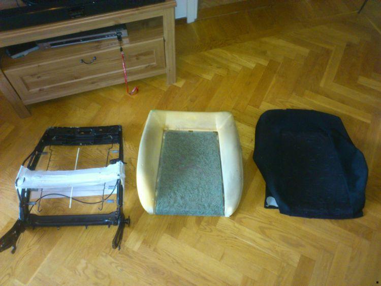

Då va de hela isärtaget iallafall:
Dock utgick 1H0-881-375 A (som ja ska ha) 01/05/2010 utan ersättning. ("A" fanns bara -92, mina säten är från -93
Dock finns "K" samt "M" (1H0-881-375 <bokstav>). Från -93 å uppåt. Frågan är om dessa funkar? I like how Petta is building the ultimate mk3 out of all the best bits that VW supplied for it!

| Fre 13 dec 2013 14:06 |
Demontera nackstödet, hur?
De sitter med en låssprint, samma som fönstervevarna. Kan ta en bild på hur de ser ut om du vill.?
Klädsarna sitter de med sånna där klammor?
Nah, endast i ryggdynan upp till (jag använde buntband istället.
Samma sak med stoppningen?
Stoppningen ligger lös på själva sittbrunnen (de är bara klädseln som håller fast den. I ryggen är stoppningen limmad i ovankant. Men de är inget problem att pilla bort stoppningen.
Värmeslingan bör sitta limmad på stoppningen va?
Ingen aning faktiskt. Men de jag sett ligger den oxå lös mellan stoppning och klädsel I like how Petta is building the ultimate mk3 out of all the best bits that VW supplied for it!
