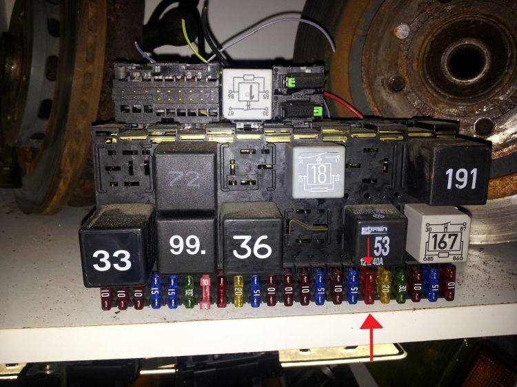

Denna?
http://db.tt/nxaQ0lgQ
Hur ser man att den har flygit? Ingen tråd eller något att kika efter. Det enda jag kan säga att bilen går likadant med den utdragen som isatt.
Vart fixar man sånna här säkringar? Finns dom också på macken?

Nej det där är ett relä....men under alla relän så sitter det en massa stift i olika färger.Säkring nr 17 ifrån vänster
( nu tror jag att bilden är på en elcentral från golf 3 men bara så att du fattar Smile )

Haha, den stora siffran lurade mig d'oh!
ska ta en titt igen då

Se där, det va säkringen. Tackar så mycket för hjälpen!
Ännu ett fel att bocka av listan.
