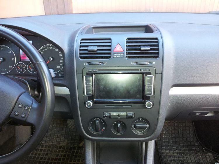

Tjoohallooo, har köpt mig en R32 nu och med nästa allt lull lull, dock saknar jag Navi
Sitter och funderar på montera en RNS510, men har inte koll på hur det ser ut med kablaget?
Sitter en RCD500 i nu.
Btw vad för utgångar och ingångar sitter på en sån?
Nån som gjort här? Verkstadstekniker Mekonomen, Tidigare Mek på VAG

| Inkodning? Hur gör man det? Tänkte på gpsenheten måste man köpa till den?

| Cott skrev: | | Inkodning? Hur gör man det? Tänkte på gpsenheten måste man köpa till den? |
Nja, de medföjler om du tänker på antennen till gps (blå kontakt) men sen måste du kanske ha en adaptera kabel för FM AM kontakten
Inkodning för Rattknappar och få info i färdator ang gps, radiostation, låt namn etc etc Verkstadstekniker Mekonomen, Tidigare Mek på VAG

Jag fick inte med gpsantennen men uttaget är ju där. kanske ska kolla med skroten om dom inte kan plocka den från samma bil. för den borde ju sitta där.
Okej det är sånt dom måste ändra då i canbus? eller är jag ute å cyklar? Har försökt prata lite med den lokala vag-verkstan med det värkar inte vara nån som har riktig kläm på hur man gör när man byter huvudenhet, med kodningen.
Skälva skiftet är nog inga konstigheter.

| Cott skrev: | Jag fick inte med gpsantennen men uttaget är ju där. kanske ska kolla med skroten om dom inte kan plocka den från samma bil. för den borde ju sitta där.
Skälva skiftet är nog inga konstigheter. |
Annars kan du köpa antennen på diverse sidor om du inte får den gratis från skroten dvs. t.ex ebay.de
Vid inkodning känner bilen av själv att det är en ny huvudenhet är inkopplad och när man kopplar upp deras dator (VAS) så skapas en guidad installation som du följer, där väljer du vilken ratt knappar utrusning du har etc så skapas det en kod t.ex 002010301, varje nr är unik för funktioner som du vill använda och utrusning du har i bilen (Kortfattad) Verkstadstekniker Mekonomen, Tidigare Mek på VAG

Sökte lite på ebay.co.uk å hitta gps-antennen för 89kr och adapter till radio antennen för en hundring.
Okej så det är så det funkar. har läst lite på gtiforumet med å det verkar funka ganska smidigt med en vagcom med.
Ska bara försöka hitta på nån vänlig själ som kanske kan låna ut eller eller hjälpa till för en symbolisk summa.

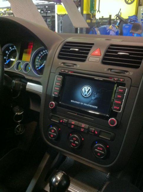

Väntar på bluetooth kitt sen blir till att koda in allt
Förövrigt så fungerar allt just nu, de är bara rattknapparna för att byta låt som inte funkar, volum knappar funkar, sen få in info i färdatorn Verkstadstekniker Mekonomen, Tidigare Mek på VAG

Det blir viss skillnad Blir väldigt snyggt å det lyfter verkligen inredningen !
Vad heter huvudenheten som satt i innan du bytte? ser ut som den jag ska byta ut.
Blir lite otålig men tänkte vänta tills jag får hem gps-antennen så man slipper skruva isär flera gånger. han som gör det i videon varnar ju lite för att klippsen är lite sköra
