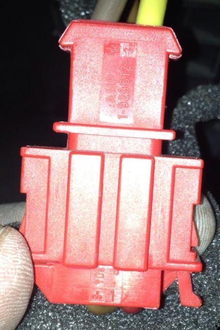

- Är detta termosäkring till fläktmotståndet eller.?
fats
Golf 1 cab-80
Ort: Kalmar
Lör 13 apr 2013 18:50
Fläkten går inte, inget fel på vredet, nästa steg är väl termosäkring.
Efter det fläktmotståndet antar jag,
Men undrar om någon klippt kablar, för denna är det enda som kommer ut från kupefläkten.
Eller har jag missat nåt.?
fats
Golf 1 cab-80
Ort: Kalmar
Lör 13 apr 2013 18:52
Förresten, måste man öppna den stora plastkåpan för att komma åt motståndet eller ska man se det när man tagit bort handsfack och kåpan därunder?
polomannen
Moderator
Donator 25
Golf 3 VR6 ZR POLO RTS
Ort: Stockholm
Sön 14 apr 2013 19:58
Det där är är inte termosäkring.
Den sitter iställe på själva motståndet.
