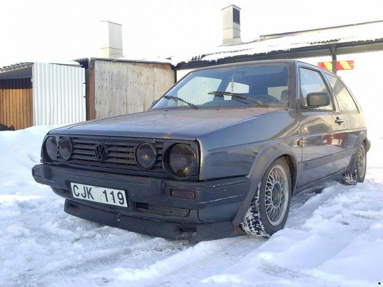

Då har äntligen drömmen blivit verklighet och jag har hämtat mig en Gti 16v från 88. den pigga med 139hk!!
Det är väl en bil som jag länge gått och längtat efter men inte jättelätt att hitta. Men nu jävlar var det dax!!
Hittade ett fint exemplar med 20t mil på mätarn. fabriksnya coils och g60 bromsar monterade. ett kap!!
Som den står just nu är den obes men imorn hämtar jag en "att göra lista" från bilprovningen!

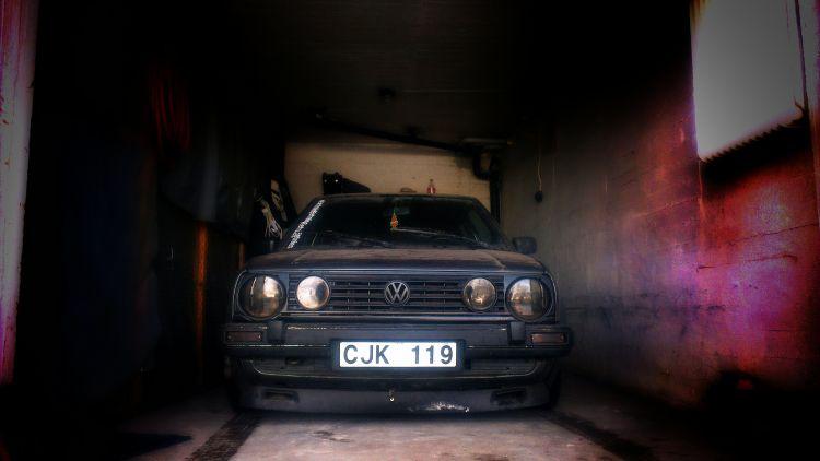

Där står den och myser i garaget hemma.

Den ser riktigt fin ut! Smile Tror att du får byta eller ta bort toningen innan bes iaf Smile

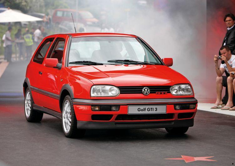

Mjo men efter en Mk3 GTI 16v i mint typ denna Drool

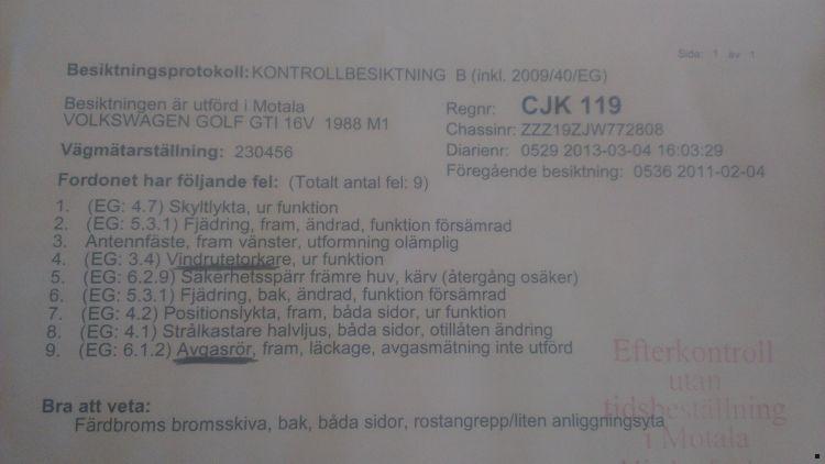

bes avklarad med 9st tvåor! mestadels skitsaker Very Happy lägger upp listan för er att beskåda

Nån som haft problem med att besiktiga med coils? räcker det med att ställa upp dom i högsta läget eller måste man sätta dit original dämparna?

Ska räcka med att ställa upp dem en bit så att dem börjar fjädra

De fungerar lika dåligt i högsta läget som i bottenläget.
Går att åka igenom med låg bil utan hinder, det viktiga är att du ska ha viss fjädringsväg samt att man ska kunna ha fullt styrutslag utan att hjulen tar i. Du har gissningsvis kinacoils och då är det stumt oavsett.

Jo Sitter ta-technix coils på. testar att ställa upp dom och kollar fjädringsväg men annars så blir det väl att kasta på orginalarna och åka igenom igen Very Happy

Har du dem högst upp blir de stenhårda också, mellanläge är det som gäller. Smile

Dem ska väl vara godkända för bes?
Följer väl med papparer när man köper dem om att de ska vara godkända.
Har kört igenom med både caddyn och golfen med coils på.

Jag undrar om kvaliten kan skilja mycket på kina coils?
Jag har besiktat både min gamla G60 med coils nästan i botten. Golf variant med dom nästan i botten och R32:n med dom helt i botten.
Plus att ingen av dom har varit stenhård. Utan alla tre har varit lagom behagliga. Inget 240 originalsvaj men inte som farsans coils som man undrar om det sitter dämpare på den eller om det är järnrör dom använt. Han har dock besiktat i flera år med dom oxå.

TÜV-papper innebär noll för våran del.

Som MiWi sa. TÜV-papper har inget värde i sverige. Hade dom på mittenläget idag när jag rullade igenom. Upplever dom som väldigt hårda redan nu.. tur man har en golf eller tre här hemma nu så delar finns ju. bara lite bök att plocka över grejerna.

Bra att du har KR motorn iaf! o inga avgas problem med skit k-jet Razz

Han hade KE-jet(PL) men du har K-jet(KR)
Med andra ord så har du inte kat/lamdba vilket underlättar en del vid bes:D

Haha, ser att jag skrivit lite konstigt. Menade att jag blev imponerad att du inte hade avgas problem med K-jeten. Kan tänka mig att det är mindre problem med K-jet än KE-jet då det inte är lika känsligt med avgasvärden.
Tex, du kan montera en trimkam på KR motorn o klara bes, det kan du inte med PL motorn.

Får väl se vad SBP säger när grenröret är tätt och dom kan mäta co.. Regular Smiley
