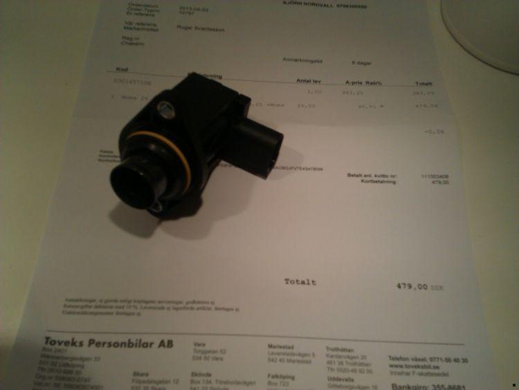

Hej,
Jag har en Golf variant Tsi 140 som så många andra har problemet vid 3500 rpm och gjorde en felkodsavläsning där det stod att att det var ett mekaniskt fel i avlastningsventilen.

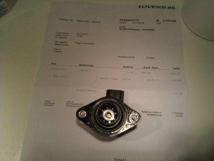

Jag sökte fram vad ventilen hette och hittar då en sprängskiss på tsi-motorn där jag fann att ventilen heter n279. Beställde en sådan på vw handlaren och kostnaden var 479:- och är av uppgraderad version.
Orginalet som sitter är genomgående plast, den sorten som jag hämtade är genomgående metall eller aluminium som känns som en dumpventil sa. Smile
Installation och provåka får bli i morgon eftermiddag.
Bifogar lite halv bra bilder.
