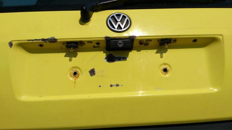

Hej någon idiot på ren svenska fick något ryck natten 13-07-18 och snodde min list som sitter på bakluckan. Listen ovanför regskylten, Ah iaf. så var de gamla skruvarna genomruttna så de fick ja dra ut. Och har nu fixat ny list. Och nya skruv, Men skruven jag har är lite mindre skalle så det är inte helt lätt. Vad kan jag täta runt där med? tänkte mest så det inte tränger in fukt å vatten. tänkte skaffa någon bricka och sätta emot också någon dag. så de ej ska kunna komma in vatten å fukt. Men tänkte skaffa något bra tätnignsmedel eller så för säkerhetskull om de finns...
Fick dom ut skruven? Jag lyckades bara få ut en, resten drog jag av skallen på. Kan mäta tjockleken på skruven som finns kvar å återkomma
Mitt ser ut så här:
(den 3dje från vänster är hel)
Lägg en bricka med skruven, de blir tätt. Var glad att den går å ta bort i stället Där är väl en av de första ställena de rostar på en Golf 3 (ovanför grepplist).

Bricka har jag satt, men kände mig osäker ändå..

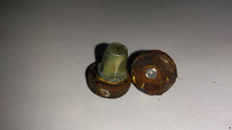

De är M5 Har du plastplugg i karossen på din? Min var de såna här:
Tog en polygrip å slet ut hela baletten. Satte en M6 med en mutter på baksidan istället
Dom är dit pressade. Man får vålda ut dom (eller jag fick de iallafall eftersom skallen gått av).
Min lösning mer detaljerat (efter att jag dragit ur "pluggen".
Hitta distanser i plast som var 3-4mm som ska vara bakom grepplisten (annars trycker du sönder den när du skruvar dit den. Vanlig M6 skruv (med större skalle, alternativt bricka. På baksidan stor bricka å låsmutter. De går ju å sätta lite karosserikitt i hålet innan man skruvar ihop allt. Då har du de tätt

ah jag tog rörtången så fick ja ut dom:p jag satte en bricka på en skruv, sen en mutter på baksidan. Men ska slänga dit en bricka på baksidan också. för säkerhetsskull:p så borde det verkligen hålla tätt.
