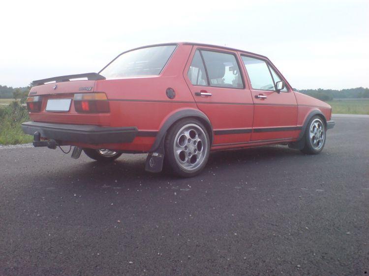

Har bara en bild som jag tog snabbt i mörkret häromdagen men jag lovar att fixa fler snart.

Nu är bilen i alla fall besiktad och körklar.
Var även och hämtade ett par fälgar igår. Fick tag i ett par BBS RJ (har jag fått fram att dom heter efter mina forskningsförsök) Inte mina men dom ser ut såhär.
Tyvärr saknas kåporna så om någon skulle veta var jag kan hitta ett par eller om någon har ett par över är det väldigt intressant. Annars får det bli att lacka centrum svart och sen fixa en liten kåpa att sätta i mittenhålet. Är lite sugen på att polera kanten på dom och lacka resten vitt, får se hur det går. Gav inte många kronor för dom och dom är i väldigt fint skick i övrigt.
Det står att det är ET 35 på dom men jag vet inte om det stämmer, dom hamnar i alla fall väldigt långt ut, kommer vara precis att däcket går innanför kanten om jag kör på 195. Får se vad det blir, däcken ska beställas idag i alla fall.
Sen skulle jag nog gärna ha tag i ett par coils och även skärmbredare. Så är det någon som har nått passande över så är jag spekulant. Skick inte så viktigt, billigt är viktigare... Whistle

Såhär se det ut, vad ska man göra åt det. Känns som att det är rejält kexigt tyvärr. Ska man bara kapa bort och bygga upp en ny dropplist eller hur ska man göra tycker ni?
Satte ju även på mina sommardäck häromdagen. Tycker att dom hamnade alldeles lagom långt ut, bak blir det eventuellt att kasta på en biltema spacer så dom kommer ut lite till.
Sen vet jag att jag måste sänka bilen men det får komma när jag hinner och orkar.

Ser lagom ut!
Gällande tyget, jag ska kika på en lösning så återkommer jag till dig sent ikväll. Smile
