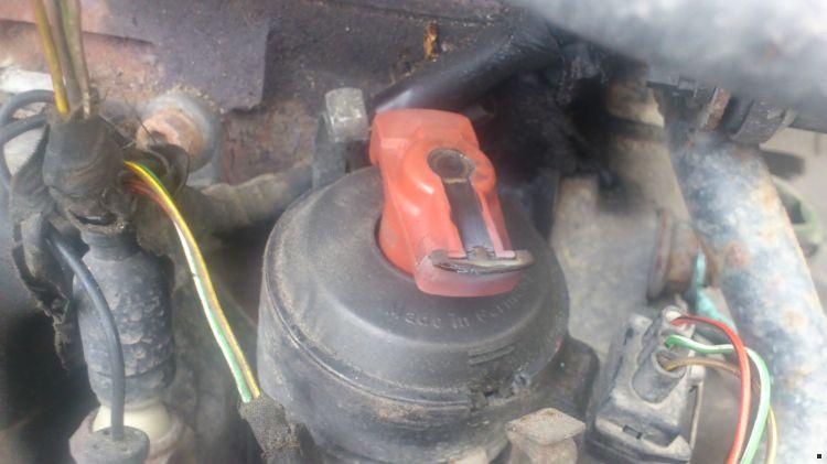

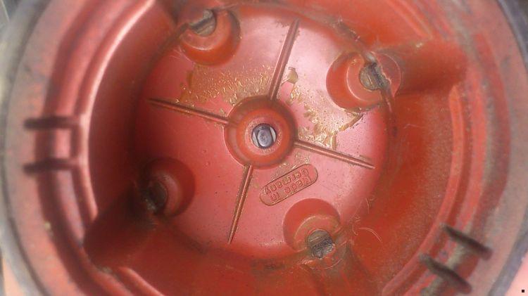

Helt plötsligt började min bil att rycka, vid jämngas och vid acc... korta o snabba ryckningar.
Ja böt bränslefilter och de vart lite bättre, böt tändspolen, sådär, sen böt jag tändstift och de vart lite bättre,
men ville ändå rycka. kollade rotorn och fördelar locket, och njaa de va lite smält så
nu ska jag byta det,
Och hoppas att bilen sluta rycka.
har ngn vart med om det?

min bil goffe blöddrade långt före innan den började rycka, o smäller till lite då o då, för den smäller de som katten inte kan förbränna. (skojigt) blir en jävla smällar ibland. har beställt ny rotor och fördelarlock för den va smält, och så efter de borde den inte rycka. Polarn min hade samma problem så han visste vad han skulle kolla på. om de inte hjälper ska ja mäta tändkablarna Regular Smiley

Made in germany står de på mitt fördelarlock Oo

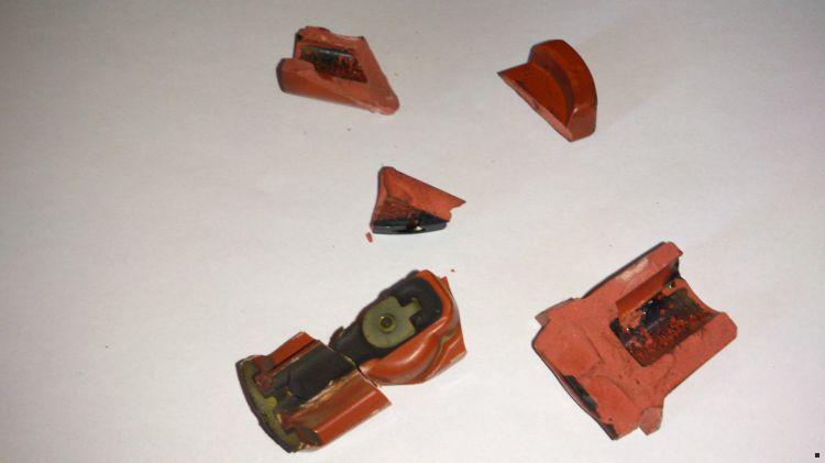

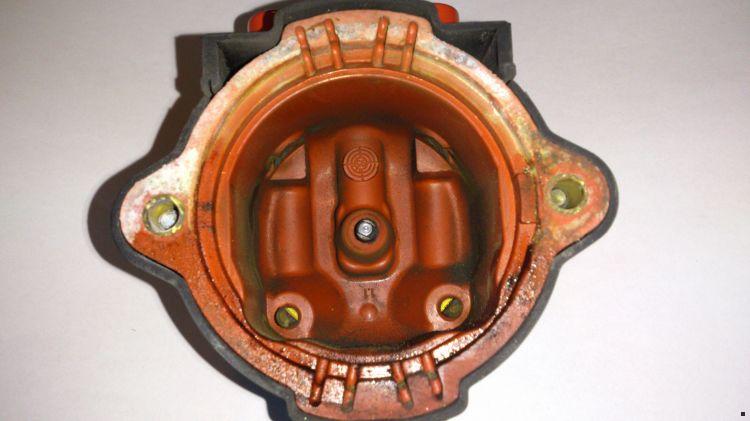

Tis 30 jul 2013 9:32 Svara med citat
Så här såg mitt fördelarlock ut efter ~19000. Bilen gick klanderfritt (konstigt nog med tanke på att 2 av nockar är borta), men eftersom jag precis köpt den kändes de bäst att få allt fräscht:
Rotorn va lite svårare att få bild på då jag var tvungen att slå sönder den eftersom den limmats dit i fabrik

Okej skumt tt de såg ut sådär, men de e olika från bil till bil.
Mitt ser inte ut så
Idanathalie
Golf 3 1,8 GT Ort: Uppsala
Tis 30 jul 2013 11:56 Svara med citat
konstigt att din bil går bra me de där.

Nu har ja bytt fördelarlock o rotor, men de va inte de felet:(
nu funderar ja på ngn givare då allt med tändningen e bytt förutom tändkablar, även bränslefiltret
