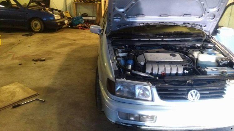

Donator bil inköpt! Laughing Passat Vr6 från 94. Omlackad i nån skiftande färg. Extremt fint skick!
Lite synd. Men men. Fick den billigt Razz

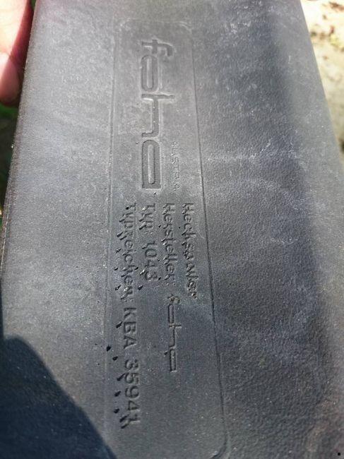

Har även fått fatt i en Foha vinge Dancing Dancing Dock inga bilder på den då jag inte fått hem den än.

Köpte denna för motorns skull. Oettinger trimmad spis. Plus att jag fick den snuskigt billigt Wink
Behöver jag grejer så köper jag de vid sidan om.

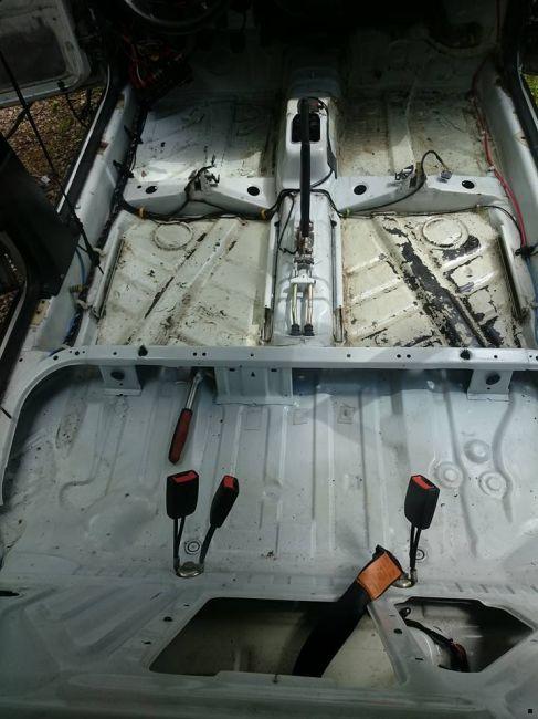

Blev lite gjort i helgen Smile Rivigt ut stolar, baksäte, mattor, isolering och dämpmattor.
Fick även ut elen. Så nu är den i princip tom Very Happy
Spolade av motorutrymmet lite så ska där bara på lite färg snabbt. Det ska ändå göras om senare.
Har stött på lite problem då själva framvagnen från Passaten inte passar Crying or Very sad Vilket jag visste innan. Typ..
Har eventuellt löst det dock Laughing Så nästa vecka börjar jag nog riva ut motorn ur passaten Laughing Laughing
Så här tråkigt såg det ut när jag börja Shocked
Ut me de möget Smile
Elen ute..
Skinn alá original Mk2 Twisted Evil
Stod ganska mycket vatten i golvet..
Antagligen läckt in från hålet till kupéfläkten i fågelbadet.
Ny dämpning och isolering ska i här.
Lånade hem en lite slip från jobb och provade på en av fälgbanorna.
Blev dåktet med glans. Kommer dock ta sin tid Smile

Körde och hämta min vinge direkt när jag sluta jobb Razz Ser lite konstigt ut på bilden då den
inte ligger helt till. Ska limmas fast!
Foha Dancing Dancing Dancing

Blev galet snygg med svarta panelen och foha vingen! Riktigt jäkla bra! Smile
