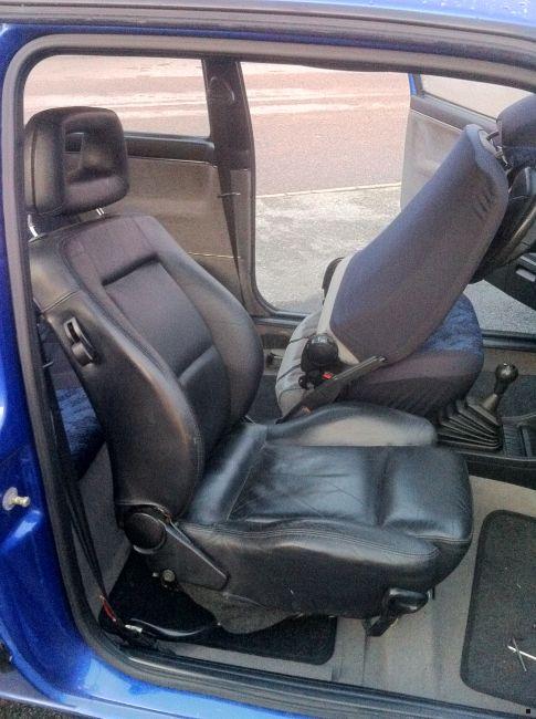

Kunde däremot fanns då tid att kolla på stolarna som jag inhandlat från MiWi.
Skinnstolar från en audi 80 cab som ska in i golfen.
Bild på prov "montering"
Bild på lite action
Kapning av fästen för att sedan kunna korta av, bocka till och svetsa fast ett par centimeter in.
Tur är att jag har far som har kunskap och verktyg, annars hade nog inget varit möjligt Applause

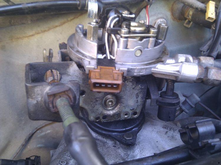

Ryckigheten i bilen finns dock kvar och har inte kollat in något mer på det.
Någon som har några tips mot ryck som kommer och går, helt olika varvtal/växlar, kall/varm.
Ibland rycker det mer och biland flera små ryck, gasar man då så slutar det och man kör vidare.
Misstanke är något med tändning/el på något sätt, men kan inte gissa mer än så Confused

Då börjar det hända saker, kanske inte så mycket spännande egentligen annat än att ena stolen blivit monterad och sedan andra stolen monterad.
Kapats och svetsats sedan satt dom på plats.
Förar stolen ska justeras lite vid tillfälle men sitter som den ska och enda "problemet" är att den är lite trög att åka fram och tillbaka med.
Bild: Passagerar stolen satt på plats först, gick bra att få dit efter en del måttande och fix.
Bild: Båda stolarna på plats. Grynig bild pga iPhone+Mörker.

Fortfarande går bilen bra, känns riktigt härligt att ryckandet kan vara borta på riktigt! Applause
Har dock lite problem med tomgången, förhöjd.
Samt att på morgonen så kan den vara riktigt riktigt låg. Brukar få ge stödgas tills man stått en stund eller åkt iväg, sedan så blir den bättre.
Dock inte lika hög som den blir efter varmkördmotor.
På tips från polomannen så byter jag nu dom två delarna relaterade till detta.
Började med den svarta som sitter i framkant på förgasar-insprut-enheten, (tomgångsmotor?).
Efter jag meckat loss den och jämförde med den jag ska byta till, kollar att nummren på framsidan av båda stämmer.
Alla siffror är dom samma, på baksidan så fanns det dock en datumstämpel och ett 2siffrigt nummer, dessa stämmer inte. Men antar att det inte spelar någon roll.
Ser även att fjädern på dom båda är olika långa. Vet inte om det är så att min gamla var riktigt utsliten eller om det är olka modeller på dom.
Min gamla är den kortare, till vänster.
Efter jag bytt så var det ingen större skillnad, möjligtvis att när man släpper gasen på tomgång så går varvet ner lite saktare, pga längre fjäder, gasspjället hålls öppet osv?
Vet inte riktigt, gick att köra hem iaf och nu ska jag testa att åka till jobbet Smile
Någon som har input på denna bit? Think
Ikväll blir det nog att byta den enhet so sitter till höger på sidan av monojetronicen.
När man rör den kontakten så ändrar sig varvet ganska rejält.
Nu i efterhand kom jag på att jag borde nog bytt den först.. men men, det är ju kul att mecka lite..! eller vad säger ni? Very Happy
EDIT: Juste, när jag meckade bort denna och skulle tillbaka, så såg jag på förgasarfoten (bytt i vintras) att insidan av den börjat att vika upp sig, helt enkelt gå sönder.
Var inte trasigt enda ut så jag antar att det inte läcker tjyvluft, men känns måttligt bra att det ser ut så där.

EDIT: Såg nu att jag inte uppdaterat med att jag faktiskt bytt ut monojetronic-historian.
Det gjorde susen och nu går bilen helt ryckfritt och tomgången är som den ska vara vid varmstart/kallstart.
Känns riktigt bra att fått ordning på detta, dock lite synd att sälja.
