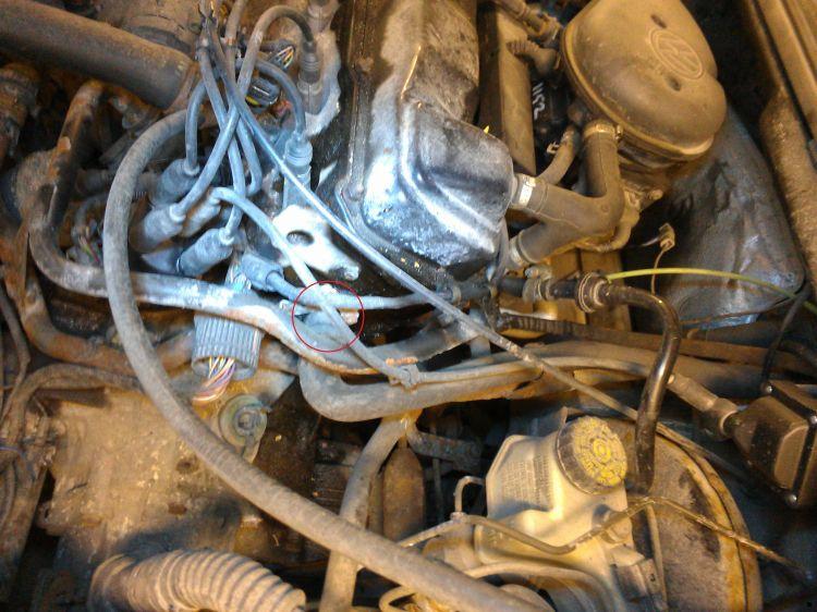

Hej, min bil har läckt kylarvätska i ett år. Från början var det ca 1L/200Mil men nu är det typ 1L/80mil så känns som det börjar bli dags att ta tag i det (plus att jag fått tillgång till värmegarage att skruva i vilket gör det roligare).
Jag tror att jag har identifierat läckan till fästet på kortsidan av motorn enligt denna bild Bild
Det droppar inget eller blir pölar när bilen står utan det läcker endast när man kör. Dock så är det ganska blött/fuktigt under detta fästa så jag tror att jag har hittat rätt.
Men då är frågan, vad heter det fästet och vad är det för packning där? Vill gärna se till att jag har det hemma innan jag river isär det hela. Visst borde det räcka att bara byta packning/oring?

Räcker inte byta packning e garanterat till 100% plaststosen som spruckit vanligt fenomen på dessa motorer
http://www.skruvat.se/Rordel-motorkylning-P18184.aspx för bilar med manuell låda
http://www.skruvat.se/Rordel-motorkylning-P17064.aspx för bilar med automatlåda
edit glömde packningen http://www.skruvat.se/Packning-Kylvatskeflans-P79968.aspx

Tack så jätte mycket! De var ju inte dyre så inget att förlora på att byta Regular Smiley så beställer direkt
