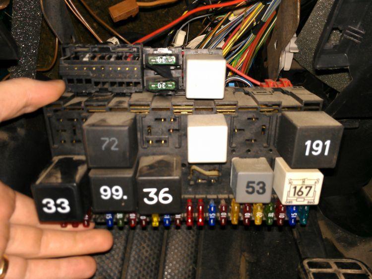

Hej, med risk för att värka helt borttappad men vart sitter reläplats 13/14? Detta är min säkringsdosa[Bild
Men där är det bara två rader med relän, numrerade 1-12 enligt kopplingsschemat ska det vara 4 rader med relän... Då är frågan vart gömmer sig de andra två raderna 13-24?
Edit: La upp bild på min säkringsdosa

Jo läst det. Problemet är att dels är den nybytt, gjorde ingen skillnad. Och dels så går fläkten som den ska sålänge säkring 4 är ur. Dock funkar inte AC:n nu sen jag lagade kablarna i bak. Ska ändå förbi returbilen imorn och tänkte plocka en hel säkringsdosa och byte, måste vara nått knas i den jag har.
En sak som förbryllar mig är att AC:n har funkat bra så länge jag haft bilen förutom nu då. Men i min säkringsdosa så sitter det inget relä i första platsen där det borde sitta en ac relä nr 147 om jag inte missläst. Men jag har aldrig tagit bort den så vette 17. Men tänkte försöka hitta ett sånt relä i morn med när jag ändå letar.
