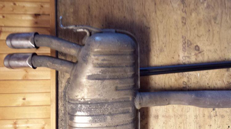

Hittade denna ljuddämpare som verkar vara ungefär vad jag söker, ska nog faktiskt ta o klicka hem en sådan och testa! Smile
http://shop.klracing.se/sv/artiklar/slutdampare-med-dubbla-utblas-2.ht ml
Kommer byta ut bakre ljuddämparen mot denna och låter främre sitta kvar till en början Smile

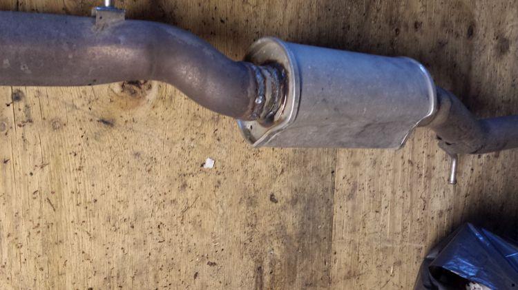

Misstänker d måstes vinkla 90 grader mer eller mindre direkt efter triangeln men då kommer du nog ganska nära tvärlänkarna. Säkert fullt möjligt men bökigt!
Bjuder på en fin bild på mitt brutalt snygga system när jag hade bytt dämparn och moddat lite för att slippa att d skulle små ta i kardan

Jo till den slutdämparen som i sig bör fungera och ge acceptabel ljudnivå men behöver som sagt kompletteras med en 90 gradare och någon rörstump.
Men det mesta som detta bör man hitta hos tex Biltema...
Jo det var ett snyggt komponerat avlopps system... Thumbs up
