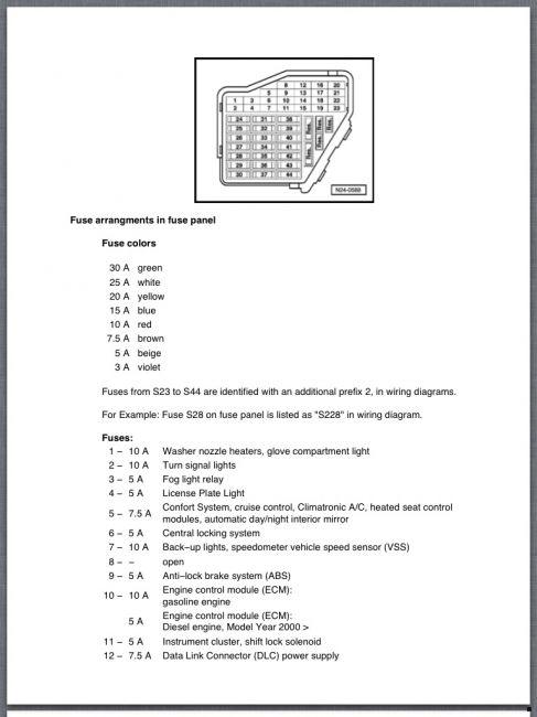

Hej det fattades 4st säkringar när jag köpte bilen och nu vill jag veta vad dessa är till och hur många A dom ska vara på. Säkringen till strålkastarspolningen och baktorkarn har jag själv tagit bort så dom behöver ni inte bry er i Smile .
Bild Bild
Sen några ytterliggare funderingar.
Vad går säkring 3, 6, 17 och 38 går till?
Igår drygade sig min kompis och höll på att testa klämskyddet på fönsterhissen fram och till slut så gick det att köra hissarna endå fast jag stängt av bilen, men imorse gick det inte, ska det vara så?
Sen undrar jag vad särkingen till dom små lamporna sitter som går till bagagerumsbelysningen och dom små vid taket ovanför bakdörrarna. Very Happy

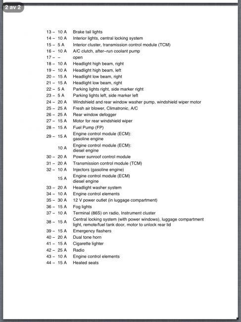

Här är en liten lista på säkringarna Wink

Jag har problem med att elhissarna åker ner utan att jag vill det (elfel deluxe just nu) och jag tänkte tills vi har tid att kolla igenom det ta bort säkringen för elhissarna, men jag hittar ingen? Enligt det graevskopa la upp ska det vara nr 38 men jag ryckte ur den och kunde ändå köra upp/ner rutorna. Tacksam för hjälp då rutorna gärna åker ner när det ösregnar :S

Den hör till komfort styrdonet nr 6 skulle jag tro

Stämde! nu kan jag inte få ner rutorna, vilket förhoppningsvis innebär att rutorna inte åker ner i tid och otid Smile Tusen tack!!

Håller med föregående, dock måste jag fråga.. är det jag som är dum i huvet eller är det vag? när man kollar säkringsluckan så är det en symbol för att kolla i instruktionsboken, när jag kollar i instruktionsboken så förklarar enbart boken vad symbolen betyder och den betyder att man skall kolla i instruktionsboken.. men vart hittar jag (förutom i förra inlägget) vad de betyder? Very Happy
Som tex, 4,5,7,8,12,16,35,42

Grymt dålig säkringsanvisning.
Ingenstans står det vilken typ av säkring, 5, 7.5, 10, 15 eller 20A?
Vilken idiot kom på denna?
