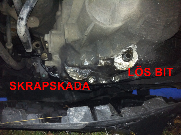

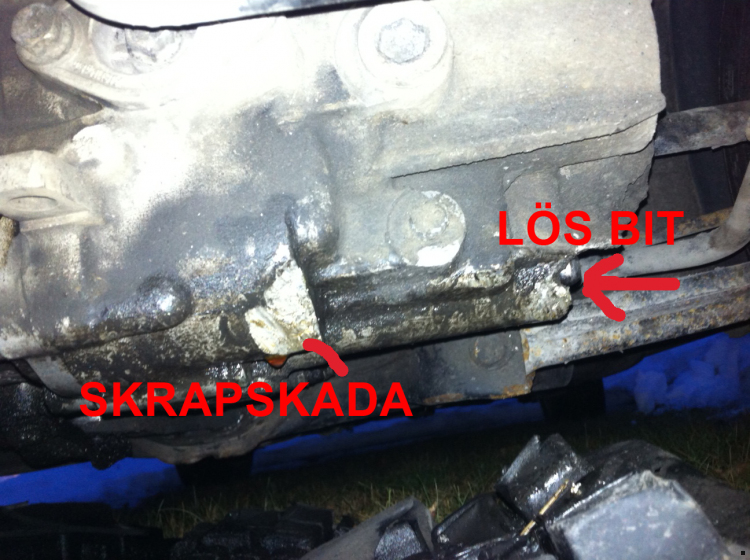

Refugskada och jag undrar hur omfattande skadan är?
Ser ut som en skrapskada samt en del som slagits bort.
(Se bilder)
1) Tror ni skrapskadan går svetsa?
2) Vad tror ni om delen som verkar ha slagits bort?
3) Är det att lyfta ner hela växellådan om man ska byta eller sitter skadorna på en kåpa som går att byta på plats?

En skada som evt. kan tas på vagnskadeförsäkring om sådan finnes
ser ut som att hela växellådan behöver bytas ut
sök med växellådskoden på ebay.de
