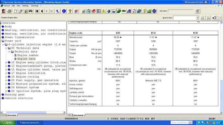

Någon som vet vad som exakt kan skilja på AZD,BCB OCH AUS motorn ?? alla är 1,6 16v maskiner på 105hk..sökt info på jobbet, kollat ETKA osv får fram att det är samma bottendel, samma motorkomponenter som kuggrem, rullar, blockpackning mm men olika nummer på toppen.. vad jag vill ha fram vad ingen hittils kunnat svara på är om BCB är fullt ersättningsbar med AZD maskinen !! kan fan inte hitta några skillnader d'oh!

hoppas det syns ok , men dom verka vara en o samma Very Happy

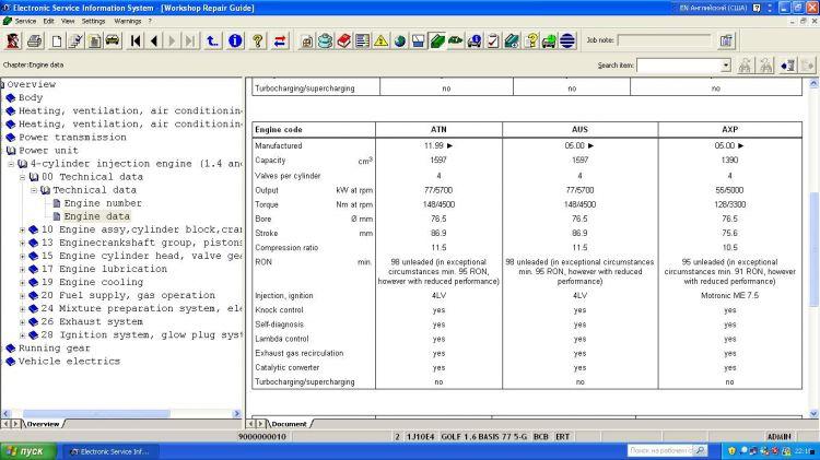

Kollat lite i Elsawin och det är olika Insprutning, tändsystem på dessa motorer ATN och AUS har 4LV, sen AZD och BCB har Insprutning, tändsystem 4MV.
Sen skiljer det lite på oljeavskiljaren till vevhusventilationen, till motorkod BCB är undertrycksventilen uppvärmbar, motorkod ATN, AUS, och AZD har en helt annan oljeavskiljare utan värme. samt att nån elkontakt på toppen var unik för BCB.
