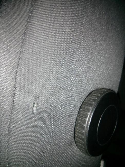

Har någon varit med om liknande?
Bägge framstolarna på min Golf Variant Masters TSi 122 -2010 är genomnötta inifrån vid vredet för svankstödet.
Någon som varit med om detta? Har det med airbagarna att göra?
se bilderna.
/Per

Verkar vara ett känt fel enlig Sadelmakaren, skumgummit kryper iväg och airbagens vassa kanter nöter mot stolen.
Förhoppningsvis kan det fixas på ett snyggt sätt annars måste hela klädseln bytas

| Har råkat ut för samma på min Variant -12. Det var under garantitiden så VW tog det som garantijobb (klädselbyte). Man la sen lite extra "vaddering" innanför klädseln för att undvika att det skall hända igen. Har för mig att dom nämnde nåt om att det var nåt skydd innanför som ev var felmonterat - men det är bara en svag minnesbild.

| Fick det fixat ioförsig bara lagat men blev helt ok, Sadelmakaren satte extra stoppning så att det inte skulle hända igen.
