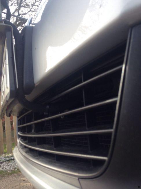

Håller på å förbereda mej för montering av extraljus på fruns golf 6a. Läst på diverse trådar men hittar ingen som skrivit hur och vart dom dragit kablarna från relä till extraljus.
Blir 3 st hella 3003 compakt utan xenon med regplåts fäste som jag hade tänkt popnita fast i nån metall profil bakom fronten. Sen även sätta stabilisator stag från grillen.
Tänkte först dra genom grillen men är rädd att dom syns mycke då. Allternativ är ju att dra genom den nedre grillen i frontspoilern under regplåt men frågan är hur det skulle se ut och om man ens kommer åt att dra dit?
Hur har ni gjort och hur ser det ut? Bilder någon?

Är själva kabeldragningen ut till extraljusen jag är intresserad av. hur å vart ni dragit dom?

Tog loss grillen och drog mina kablar under, man får inte i alla clips undertill sen men den har suttit stilla i de tre år jag haft bilen ändå!

Olof
Lör 05 apr 2014 22:18 Svara med citat
JOFA84 skrev:
Kom igen nu!!!
Så här ser kabeldragningen ut på min!
