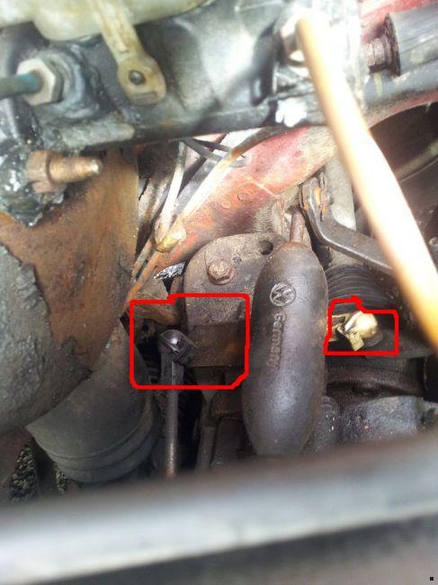

Kolla ner i motorrummet och smörj upp alla rörliga delar. Om du tittar på bilden ser du två armar markerade.
Mellan dessa finns en länk som kan kärva smörj och gör rent. Den sitter fast med en bult och mutter på undersidan.
Ta även bort armarna så att du kan vrida länken till dess ändlägen. Armarna är fast satta med en låsning som snäppas fast (Den kantiga saken på sidan av kulan). Lätta på den och kulan öppnas. Jobba med länken fram och tillbaka så mycket du orkar. Plocka till bara armarna och prova.
