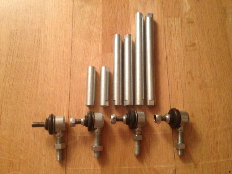

Har fått veta att om man vill åka riktigt låg med en golf 4 och använder sig av coilovers så lär man byta lite andra saker med, eller som vissa andra som tar bort grejer.
K-stag och krängningshämmarna. Vissa köper krängningshämmare som är till Audi TT, men vissa andra tar bort staget och hämmarna helt, men lär då svetsa något också?
Ni som kan det här, vad är det som ska svetsas?
Och det som visas på bilden, är det hämmare från TT? Passar dom alltså utan allt annat krångel?
Och om man då byter till dessa hämmare, ska då K-staget sitta kvar, eller va?
Det är riktigt rörigt i mitt huvud ang detta. Och vill inte se problemen i det hela, vill endast se smarta och lätta lösningar!

Om du ska köra riktigt lågt så kommer du även behöva kapa ur ramen för att drivaxeln ska gå fritt, där behöver man svetsa igen efter att man har kapat upp.

| Kör man lågt kan det faktiskt tillomed vara så att krängaren gör mer skada än nytta eftersom den inte är bygd för ändamålet. Om man inte byter eller bygger om.

Är väl därför vissa tar bort dom helt, vilket även nu jag kommer att göra

Vad jag vet så måste krängningshämmarna bort oavsett om man ska sänka mycket. Även om man köper krängninsghämmare till Audi TT så kommer dom inte vara till någon nytta.

Åker man slammat har du ingen direkt nytta av k-hämmare oavsett kapat skiten på mina bilar ja haft, söker du väghållning så ska du åka optimerat chassie och inte bottna så lite man får välja enl mig. men tex octavia rs och tt har har ju förbindningsstagen länkare i fjäderbenet till skillnad mot länkarm, ställbara stag hjälper nada, du kan sänka mer med rs/tt hämmare men risk finns det tar i ändå om inte annat tar drivaxlar mot ram så man flytta bara runt problemet.
