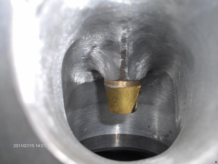

| Lör 08 feb 2014 14:40 |
Här kommer några bilder
osså filat lite i toppen
