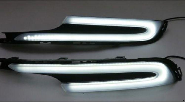

Jag köpte dem här: http://www.ebay.com/itm/321500779237?redirect=mobile
Det finns andra varianter också, men jag tyckte dessa var snyggast I länken ovan ingår det även ett relä, vilket inte framgår i annonsen (messade säljaren och kollade dock).

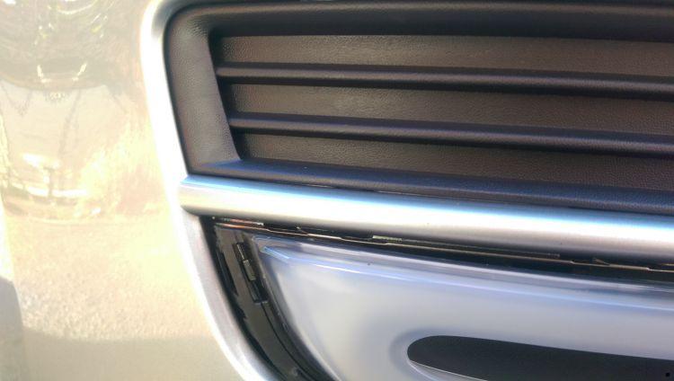

Ahh, okej du har alltså ingen kromlist där. Vad surt!
På min GT så har jag just den där kromlisten sitter där längst ned, trodde det var så på alla golfar.
Följde det med någon kromlist med lysena, eller är det tänkt att använda original?

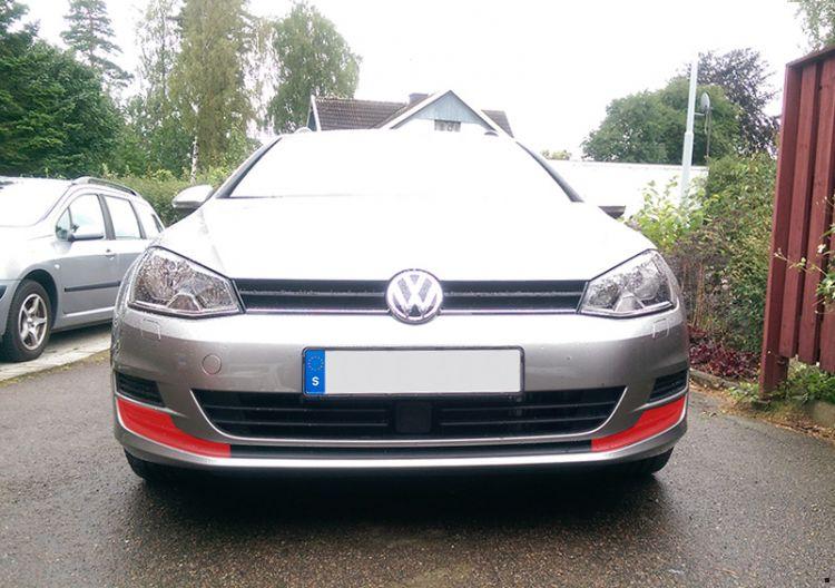

Right.
Kostnad att byta ut till rätt grilldelar på min bil kostar 1422:- enligt VW, vilket blir väl dyrt tycker jag. Om någon är intresserad så är lysena således till salu.
Tänkte mig 800:- + frakt inom Sverige (eller upphämtning i Växjö).

Jag har beslutat mig för att trots allt slanta upp och skaffa de GT-detaljer jag behöver för att få till det med dessa lysen. VW här i stan har dubbelkollat att det är samma kofångare på Masters som på GT så det ska bara vara att byta "nedersta raden" rakt av.
Det tar några dagar för grejerna att komma hem och sen ska jag hinna montera, men om det finns intresse så kan jag posta lite bilder här sedan.

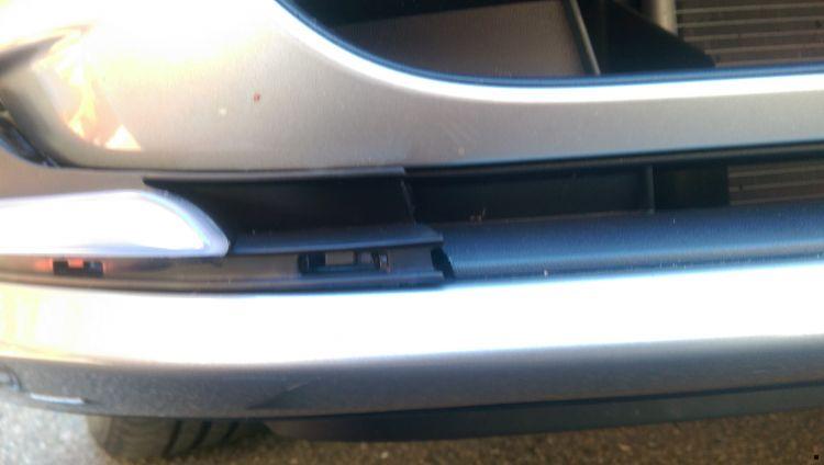

Som kuriosa kan jag meddela att jag var tvungen att montera bort hela kofångaren för att kunna byta de nedersta detaljerna i grillen. Mittendelen är nämligen gjord i ett stycke så att den nedersta tunna delen sitter ihop med gallret framför radarn...

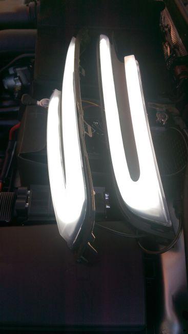

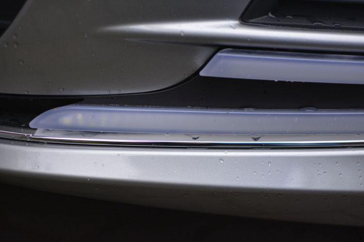

Det nya, smarta, reläet nu installerat och det verkar till slut som om allt lirar. Tyvärr hann det bli för mörkt för att få rättvisande bilder eftersom kameran tenderar att överdriva ljuset.
Däremot så hade jag lite problem med att få reläet att slå på varselljuset först. Det är programmerat att slå på strömmen till varselljusen vid ca 13V spänning mellan batteriplus och jord, vilket normalt sker när generatorn går. På min bil skedde inte så först, utan spänningen låg hela tiden runt de 12,6V battieriet har i vila. Efter att ha testat och mätt ett tag så löste sig problemet av sig själv. Fråga mig inte varför, men nu stiger spänningen som den ska när generatorn går.
En trevlig grej är coming home-funktionen i reläet som lämnar DRLerna på i ca 20 sekunder efter att motorn stängts av.

Fint! Har du inget foto på håll där man ser hela bilen?
| tabugman skrev: | | När jag plåtade upptäckte jag att problemet med att batterispänningen inte konstant ligger över 13V med motorn igång kvarstår. Jag har inte hunnit testa om det är ett problem enbart vid tomgång eller om det kvarstår även när man kör. |
