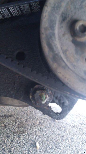

Tror jag fattar. BTW ser remmen på bilden en aning slack ut...

| Ons 05 nov 2014 21:47 |
Ja den är extremt slapp där. VAG bytte remmar å glömde att spänna. Den var bara upphängd. Tog då ett kort för att visa dom.

| Tor 06 nov 2014 18:23 |
Man kommer åt att justera utan att hissa upp eller ta bort hjul. Spände remmen i em och letade därefter upp saftiga vattenpölar att plöja igenom och si, problemet borta. Vill bara tillägga för ev noviser att man lossar bulten i mitten OCH den mitt emot på andra sidan pumpen, båda 13 mm, därefter tar man 22 mm-nyckel och justerar remspänningen med hjälp av tandningen som syns svagt på bilden, sen är det bara att dra åt båda 13-bultarna igen. Jag kan trycka in remmen ca 5 mm med handkraft efter justeringen och det verkar vara ungefär rätt.
