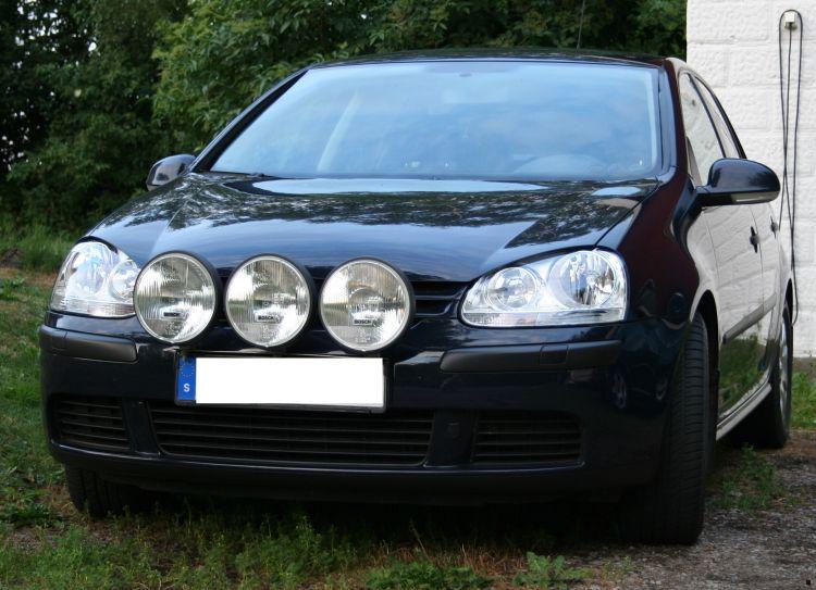

Olof
Tis 10 jul 2012 6:13 Svara med citat
ecce911 skrev:
3. Lämpligt/snyggt ställe att montera intagskabel i fronten, helst vill man ju att det ska se snyggt ut men på samma gång ska det vara ganska smidigt att dunka i kabel. Var sitter era kontakter monterade?
Här placerade jag mitt, visserligen på en Golf V, men borde gå att sätta det likadant på VI.
