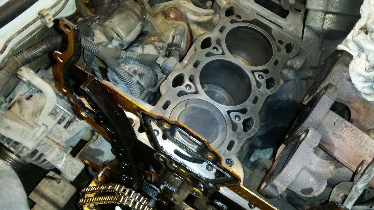

Allting började med att farsan fick ett samtal från Mekonomen i Ronneby som berättade att det var en man med en
Opel Agila som hade problem med sin bil då motorn gick upp i temperatur och slukade kylarvätska!(Som han EJ var medveten om)
Detta var då en lördag och farsan va snäll nog att ta sig till denna bil (Mekonomens Parkering) för att hjälpa till eftersom ingen annan var villig för att det var en helg!
När han tog sig dit och tog en titt så kunde han direkt konstatera att en kylarslang hade brustit och läckt ut all kylarvätska! Farsan kunde då tillfälligt montera en annan slang och fylla på med ny kylarvätska för att kunna köra till verkstaden. Denna unga man med sin lilla Opel Agila som körde den var egentligen bilens ägares son och han hade kört i flera mil utan att märka direkt och stanna vid vägkanten eller något för han visste antagligen inte bättre!
Nu med nya slang monterad och ny kylarvätska så kokar kylarvätskan nu istället, detta pga han kört så länge utan kylarvätska så att det antingen blivit spricka i toppen(cylinderhuvudet) pga den höga temperaturen som uppstått för att man kört utan kylarvätska eller så har topplockspackningen blivit kass! Med dessa båda alternativen så kan vätskorna också blandas ska jag notera. (Olja/Kylarvätska) Som den också gjorde.
Denna ägare av bilen var så desperat att laga bilen då han var i behov av den så han fick alternativ att det kan vara antingen topplockspackningen eller toppen eller både och men vi kan inte konstatera med full garanti vilket av dem det var!(Omöjligt att se spricka i toppen) Så ägaren ville köra på med den billigaste alternativet (alltså topplockspackningen) och det blev en deal av det!
Motorn plockades isär, toppen gick väck och planades i "Kallinge Precision AB" och blockets kontaktyta rensades osv och monterades nya topplockspackningen& vattenpump med andra delar som allt finns på ett kvitto från Mekonomen som du/ni kan få bild på om ni vill! Tror du inte på mina ord så kan du få bild på toppen när den var nyplanad och hela motorn när den var "öppen/delad" och sedan hel igen. Den gamla topplockspackningen och dess gamla bultar har vi också sparat som är i verkstan pga såna här anledningar som du ser! Vill du ha bild på dem eller så kan du gärna svänga förbi på en kopp kaffe o en titt på Agilans gamla grejer så kan vi snacka om det hela Vi har också massa vittnen som svängt förbi och sett att motorn var öppen/delad som kan bekräfta att detta "stora" jobbet verkligen gjorts och denna mannen inte blivit "blåst". Jobbet som vi tog betalt för GJORDES!!!!
Tillbaka till det hela, jobbet gjordes och bilen funkade helt fint och vattnet kokade inte för stunden men några dagar senare så ringer han och säger att den kokar igen och han varit tvungen att stanna på motorvägen ett flertal gånger och fylla på med vatten! Så han bads komma tillbaka hit med bilen och ta en titt &diskutera. Sen kom det fram att det är spricka i toppen och den behöver bytas om man vill rädda motorn, sedan fick vi ett tips från ett håll att det finns ett enkelt knep som KANSKE funkade och det var denna "kylarcement" eller något som har kunnat täppa små sprickor i andra bilars toppar&block. Tyvärr så var sprickan för stort och försöket misslyckades och ända alternativet var ju då att byta toppen som då ägaren vägrade betala för och ansåg att vi skulle få stå för kostnaden för både ny topp&jobbet, tyvärr.
Finns inget mer vi kunnat göra! Han fick info&sina alternativ och han var villig att ta risken! Han ville byta topplockspackningen även när han var medveten om att det kunde varit toppen som var huvudorsaken till det kokande kylarvätskan!! Vi erbjöd att vi kunde byta toppen och jobbet skulle bli gratis men han ville inte lägga mer pengar på att köpa nytt cylinderhuvud!
Så det med att denna killen blivit blåst kan man med garanti stämpla som ICKE SANT! Jobbet vi tog betalt för gjordes!
Jag lägger upp bilden när motorn var delad men vill ni ha mer så är det bara att hojta till!

Bilden nedanför är på denna Opel Agilans öppna motor som jag tog bild på när jobbet utfördes! [/b][/b]
