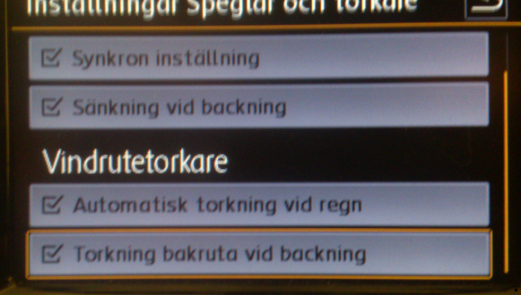

Om man har regnsensor så finns det ett val under "inställningar speglar och torkare > vindrutetorkare" för "automatisk torkning vid regn". Är det tänkt att vindrutetorkarna ska starta vid regn utan att intervalltorkningen är påslagen? Jag kan inte få det att fungera. Om däremot intervalltorkaren är aktiv när tändning slås till fungerar det ju men då alldeles oavsett vilken inställning som är vald för "automatisk torkning vid regn".

Jag tror det är bakrute torkarens inställningar som avses.
På Golfen så startar torkaren bak när jag lägger i backen och framtorkaren är igång.
Men det brukar också finnas en inställning som gör att bakrutans torkare startar automatiskt fall du körframåt och det börjar regna. På Skodan som jag hade tidigare så startade baktorkaren ifall regnsensorn gjorde att framtorkaren gick konstant, alltså utan ett intervalluppehåll på någon sekund mellan varje svep. Jag tycker att denna funktion är ganska så onödig och avaktiverade den på bilen genom färddatorn, och har inte letat efter denna funktion i Golfen som jag har nu, men jag tror att det är den inställningen som du har hittat.

Nej, den bakre torkaren styrs av inställningen "bakrutetorkning vid backning" som finns i samma inställningsmeny. Då "slår" bakrutetorkaren om vindrutetorkaren är på. Skoda-funktion som du beskriver finns överhuvudtaget inte på min Golf.

Det verkar så men är det nån som vet vad som förväntas hända när valet "Automatisk torkning vid regn" är aktiverat? Vad tillför den inställningen?

På engelska heter valet "Automatic wiping in rain". Om man googlar på det får man bara träffar rörande den vanliga regnsensorn men den fungerar som sagt likadant oavsett om "Automatisk torkning vid regn" är markerat eller inte.
Det måste vara många här på forumet som har regnsensor och det här inställningen, är det ingen som märkt någon skillnad när ni valt till/valt bort den?

Jag kan hålla med om att det är otydligt i instruktionsböckerna vad den här inställningen gör för något. Jag har kollat Volkswagen Golfs svenska och engelska instruktionsbok och även instruktionsboken för Skoda Octavia 3 utan att bli helt säker på vad som menas. Confused
Men jag prövade inställningen idag när jag var ute och körde. Jag fick intrycket att den avaktiverar regnsensorn. När jag stängde av ”automatisk torkning vid regn” så gick torkarna med fasta tidsintervaller utan att det regnade och tiden gick att ställa med den lilla knappen ovanpå torkarspaken. När jag slår på ”automatisk torkning vid regn” så anpassar sig torkarna efter hur mycket som det regnar och den lilla knappen ställer istället in sensorns känslighet. Thumbs up

Testade detta idag, din iakttagelse verkar stämma vilket också bekräftas av "tur-tures" sökning. Inställningen styr om torkarna ska gå med intervall eller sensor. Det är lite spännande med alla dessa inställningar. Regular Smiley
