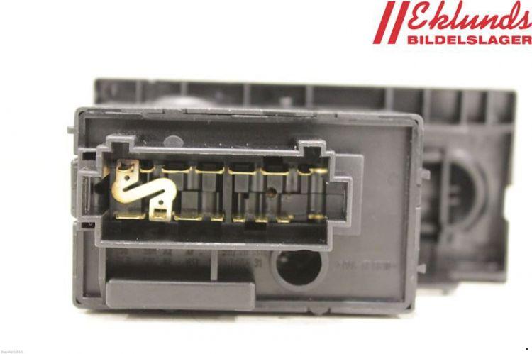

Byt ljusvred. Importbilar saknar DRL (day running light). Sitter en bygel bak i kontakten på svensksålda bilar

Fre 19 dec 2014 13:03 Svara med citat
Alcohol96 skrev:
Okej tack ska testa detta! Smile
Denna bygel är de enda som skiljer en import från en svensksåld med DRL Regular Smiley
Bild[/img]

Bara fram med lödpennan mao då! Very Happy

Just det så var det, bytt som sagt ljusvredet eller löd om lite så funkar det hela igen..

Stort tack för bilden Petta! Får löda till detta då jag är rätt van att löda telefoner ^^

Monterat bygeln men ingen skillnad Confused
