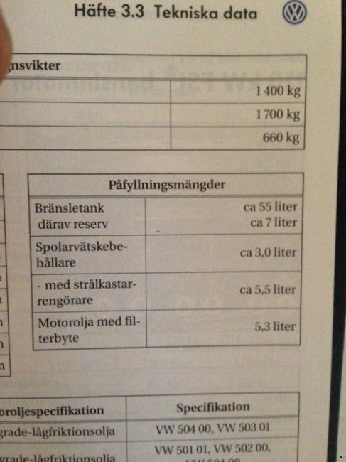

Hej!
Har tänkt byta motoroljan+filter i bilen och kollade den tekniska datan i serviceboken och kan det stämma med 5,3liter olja eller är det feltryck? tycker det låter mycket i en så liten motor.

Det är 3,6 lIter för denna motor

5,3 liter låter som mängden kylarvätska

hmm skumt Not talking [/gallery]

Märkligt att man inte hittar nån info på nätet att det är feltryck, kan ju inte bara vara i min bok. VW borde gått ut med en rättelse. kan ju vara en del som inte tänker utan häller i det som står i boken.

Kolla gärna i oKq8, castrol rekomendationstabeller
där står som regel rätt mängd

Gjorde oljebyte på min Golf 1.4 tsi för några dagar sedan, var dum nog att lita manualen och fyllde iaf på 5 liter innan jag nöjde mig. Körde sedan 50 mil från Göteborg till Dalarna och har idag ägnat någon timme ute i kylan för att tömma ur lite olja efter att jag hittat den här tråden.... undrar nu hur länge det dröjer innan motorn packar ihop!
etanol
Tis 23 dec 2014 19:07 Svara med citat
Visst gammal tråd, men likväl lika viktig idag om denna rejäla tryckfelsmiss där rätt mängd motorolja alltså är 3,6L!
Ja som redan nämnt är det rena döden för en motor med för mycket olja i som i fallet skulle bli 1,7 liter för mycket! Har själv i egna 2,8:an ju 5,5L...

Fel kan ju alltid smyga sig in, men det är ju anmärkningsvärt när det rör sig om tekniska specifikationer! I detta fallet kan det
väl kvitta, men hur är det med det som regeleras av lagstiftning? T.e.x maxvärden för belastningar av däck och axlar, max
lastvikt, nettovikt, max tillåten vikt på tillkopplad släpvagn etc? Är det värden som VW drar till på en höft med?
