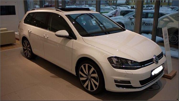

Köpte ny golf med xenon
Hubbes2010
Golf 7 TSI 140 GT Ort: Borås |
| Tis 03 mar 2015 18:10 |
Leverans på Fredag! Har köpt Durban 18" som sommardäck. Så nu ska jag bli en flitigt medlem här!
