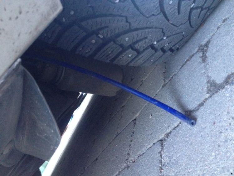

Behöver hjälp med att förstå vad detta kan vara. Bilden visar någon slags cylinder eller behållare med blå mjuka slangar. Den ena slangen är av och hänger löst. Så behållaren har två slangar som fäster i den. Har inte öppnat huven för att se vart den kan ha suttit då det är mörkt ute. Chansar att någon vet svar på forumet så jag vet ifall jag kan köra den till verkstad. [/gallery]

Uppdaterad bild. Skulle fästa slangen med buntband för att ta mig till verkstan men då föll behållaren ner och jag fick en gulaktig olja över handen. Kan det vara nått till styrservo eller? Hittar inga liknande bilder på spränskisser eller dylikt.

Hej, när man byter bromsvätska så hänger man en sån behållare i fjädern, slangen kopplas till nipplen på bromsoket, och man sätter ett tryck med ny bromsvätska i behållaren & så "öppnar" man den nipplen som behållaren sitter på så tömmer man system på det viset, här har ju mekanikern glömt kvar denna. den kan du ju åka in med & be dom kolla över så allt funkar & att allt bromsvätska är bytt & inte halvfärdigt... Regular Smiley
