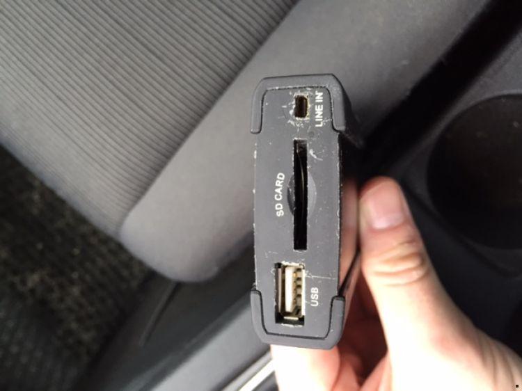

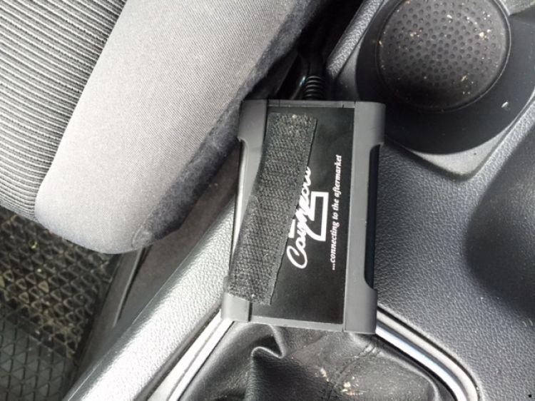

Hej allihopa, jag har nyligen blivit ägare till en VW Golf -06 och när jag köpte den så satt det en aux-enhet installerad som är av märket 2connect och denna går via CD-växlaren.

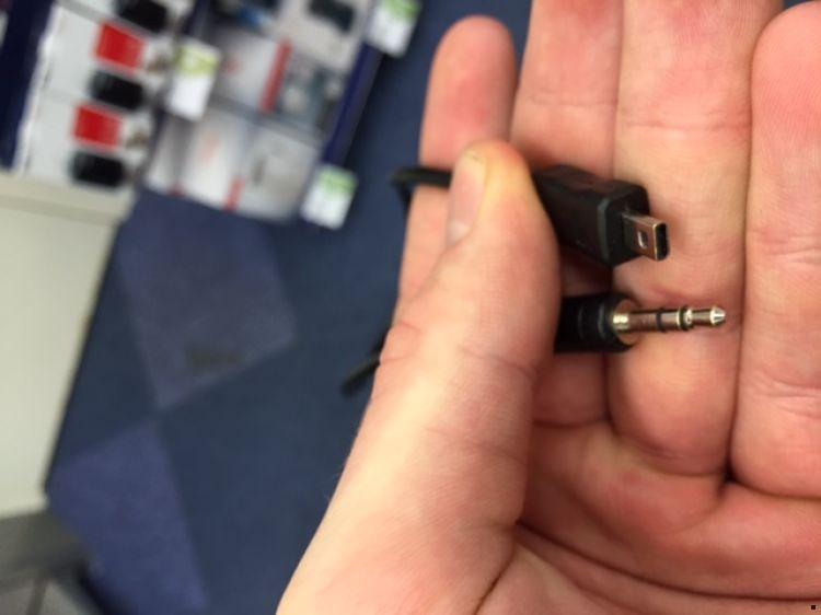

På denna enhet så finns det tre utgångar, Line-in, SDcard samt USB. Line-in uttaget är en väldigt speciell kontakt, jag skulle tro att det är någon form utav mini-usb som är väldigt sällsynt och så hade den en vanlig 3,5mm som man bara körde in i telefonen, men denna sladd glappar rejält och det verkar inte gå att hitta någon sådan sladd.
Men när jag stoppar in min iphone sladd i USB-uttaget så varken laddas den eller spelar upp något ljud, är det något speciellt man måste göra för att få den att funka eller är den helt enkelt trasig?
Jag bifogar ett par bilder på enheten och hoppas att någon kan hjälpa mig.

IPhone spelar inte upp ljud över USB och jag skulle tro att lådan ger ut för låg spänning för att kunna ladda telefonen. Skulle du däremot stoppa in en USB-sticka med 5 stycken kataloger i rooten så ska du nog se att de dyker upp som CD-skivor under CD-växlaren, det brukar vara så de där fungerar.

Detta är den du har:
http://www.connects2.co.uk/ProductInformation.aspx?id=11661&p=CTAVGUSB 003
Och speciellt den som listas som USB/SD här:
http://www.connects2downloads.co.uk/c2/files/InstallationGuides/USB_OE M.pdf
Så du har ingen iPod-historia på den. Och det behövs en speciell kabel för aux som du säger, finns på bild i manualen ocksp.

Hum, nja. Har bara kört på VAG:s egna. Men kontakten är väl en micro-usb? Så med en micro-usb-hona och en multimeter så borde du väl kunna göra en ny kabel?

Okej... Nej det är ju inte det tyvärr, varit runt på varenda elkedja och även MDS butik och det är ingen som känner igen kontakten Confused

Lust att fota den?

Jag tänkte mer på den "oortodoxa" kontakten.
Men om du ändå tänkte ta och skrota den så kan du väl alltid ta upp den och testa att byta ut till en 3.5mm i lådan?
