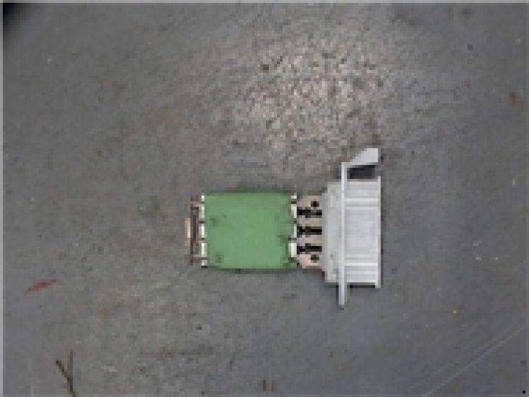

Hej.
Vi har en Golf V 1.6 FSI -04.
Vi misstänker att värmefläktsmotståndet inte fungerar som det ska. Känns som att fläkten bara fungerar på 4 å högsta läget på fläktmotorn. Nu undrar vi om den sitter krångligt eller lättåtkommligt till. Skulle vilja byta ut det.
Tacksam för svar.
etanol
Sharan VR6 4motion -04
Ort: Tierp
Sön 10 maj 2015 17:06
Har inte bytt dess motstånd på just denna modell, men bör sitta på sedvanligt sätt på lufttrumman bakom handskfacket och ser ut som så lös:
etanolexperten@tele2.se
a128
Golf 6 CAXA /MQ200
Ort: Karlskrona
Sön 10 maj 2015 20:42
Troligen termosäkringen som löst ut, är man händig så byter man ut den
http://www.kjell.com/sortiment/el/elektronik/sakringar/termosakringar/ termosakring-p41190
välj 150C+
om det går igen kan det beror på trög fläktmotor
överbrygga aldrig denna säkring = bilbrand
