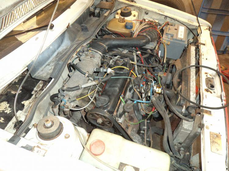

Dags att jag äntligen gör en tråd om min bil. Köptes i slutet av december 2012 och första halvåret hände inte mycket. Men nu är renoveringen igång och jag hoppas den blir klar till sommaren. Ett problem är att den står i min pappas garage och det är 45 mil dit så jag åker dit nån vecka åt gången. Så här kommer en del bilder jag har tagit under tiden. Är ingen vidare kvalitet på bilderna men ni ser nog hyfsat hoppas jag.
Såg ut så här vid hemkomsten:
Generatorn var trasig så den byttes och bilen startade. Smile

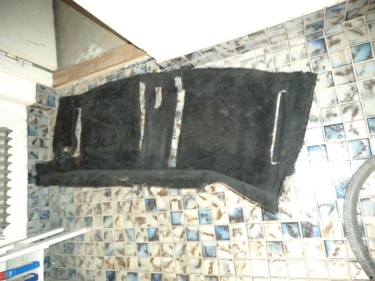

Det var blött på golvet i bilen så min pappa hade rivit ur mattorna och jag började dammsuga och tvätta dom. Har ingen bild när det var färdigt men det kommer nog senare när dom ska i igen. Smile Vi hittade vart det läckte in vatten så det fixas senare.
Slipade bort lite rost och hade på rostätare innanför takluckan
Monterade isär passagerarstolen och baksätet:
Körde i tvättmaskinen, var lite skitigt:

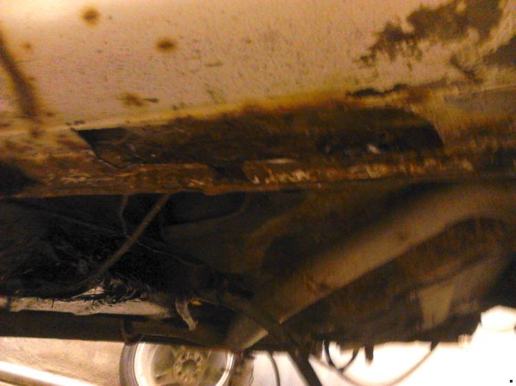

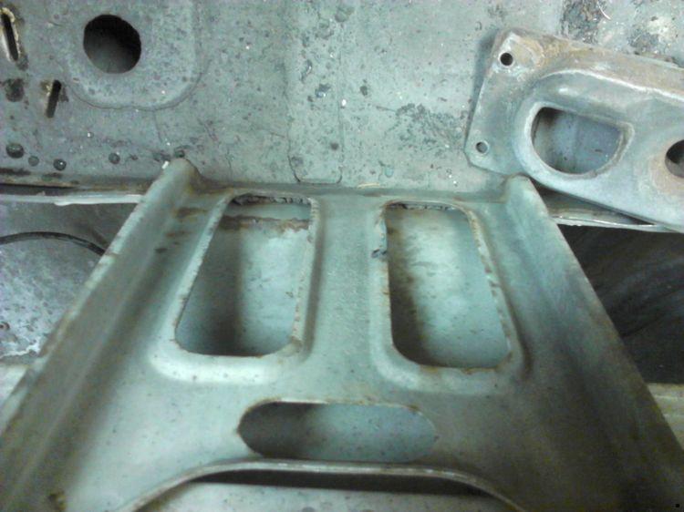

Det var hål i golvet så jag köpte en golvbit som min pappa har fixat dit.
Sen fick jag sms när det var klart:

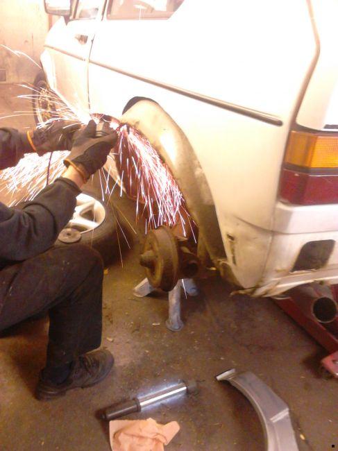

Skärmkanterna bak var ruttna. Samma sak fram så jag beställde hem nya framskärmar och skärmkanter bak.
Bortkapat:
Bakaxeln fick åka ner för att pappa skulle komma åt att laga mer rost
Det snygga avgasröret fick även komma loss
Demontering av bakaxel
Skärmkant på plats
Blästrad bakaxel m.m.
Rost:
Tanken fick komma ner så att jag kunde kolla hur det såg ut och slipa bort den rost som fanns

Slipat runt tanklocket. Pappa fick dra fram svetsen igen, han blir så glad då. Wink

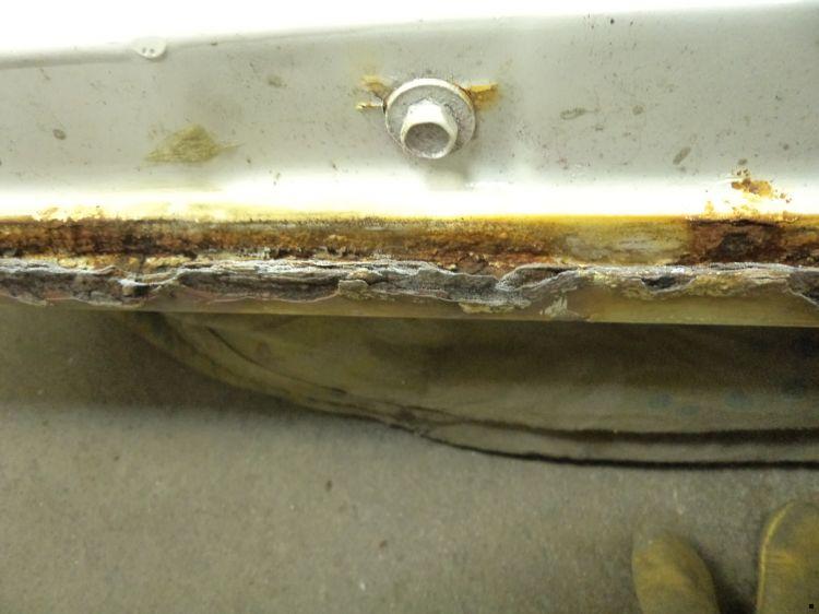

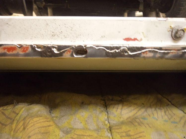

Fanns rost även under förardörren. Blev mer svetsning. Wink Har dock ingen bild på när det är klart.

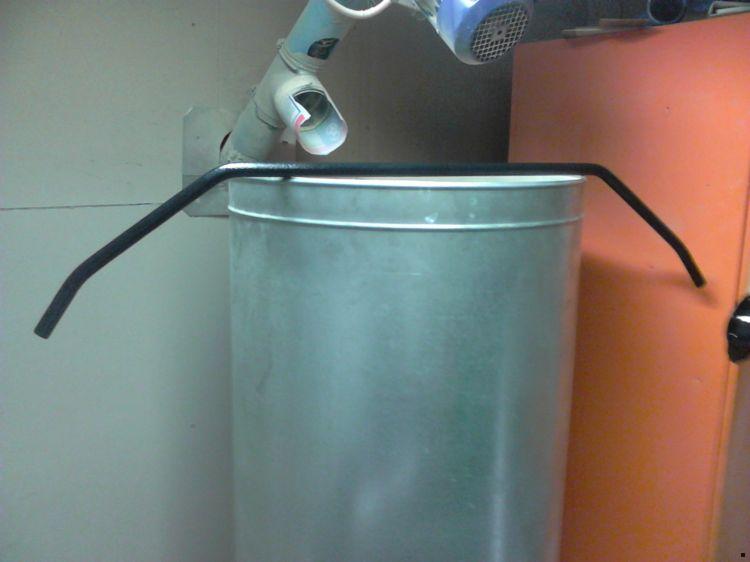

Pappa tillverkade ett fäste till bensinpumpen:
På plats:

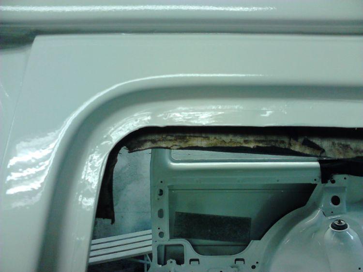

Började slipa på en rostbubbla på taket och hittade en överraskning:
Svetsat:
Men taket drog iväg:
Blir lite spackel Wink

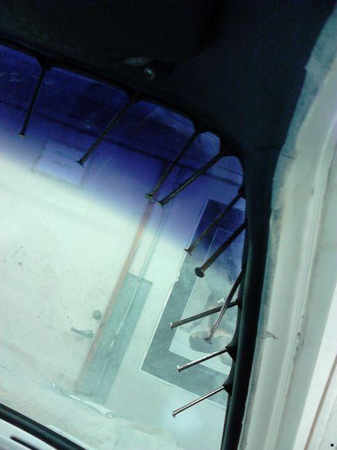

Fick även plocka ner innertaket ännu mer så att det gick att svetsa:

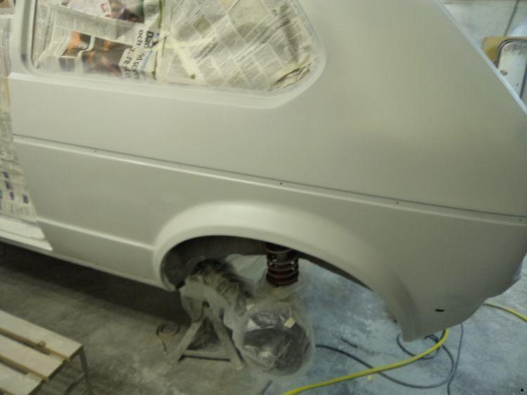

Nu har jag varit och jobbat en vecka med bilen igen så här kommer en liten uppdatering. Har spacklat, slipat, spacklat, slipat, blästrat osv. Sen var det dags att damma ur garaget lite:

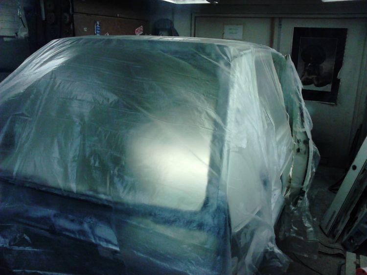

Dags för maskering. Om jag slår in paket så ser det lika fint ut. Smile
På med sprutspackel:
Skönt med lite enhetlig färg igen:
Sen blev det mer slipning och spackling och efter det borrade vi nya hål till skärmbreddarna:
Sen gjordes den redo för lite epoxigrund:
Är svårt att ta bra bilder för jag har dåliga kameror och garaget är litet. Epoxigrund på:
Började med lite grillrenovering när epoxin torkade:
Körde med biltemas plastprimer och plastfärg. Blir dugligt tror jag. Provmonterade lite:
Hade på karosserikitt där det behövdes:

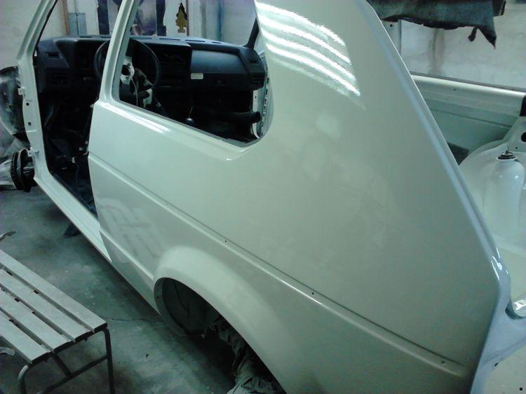

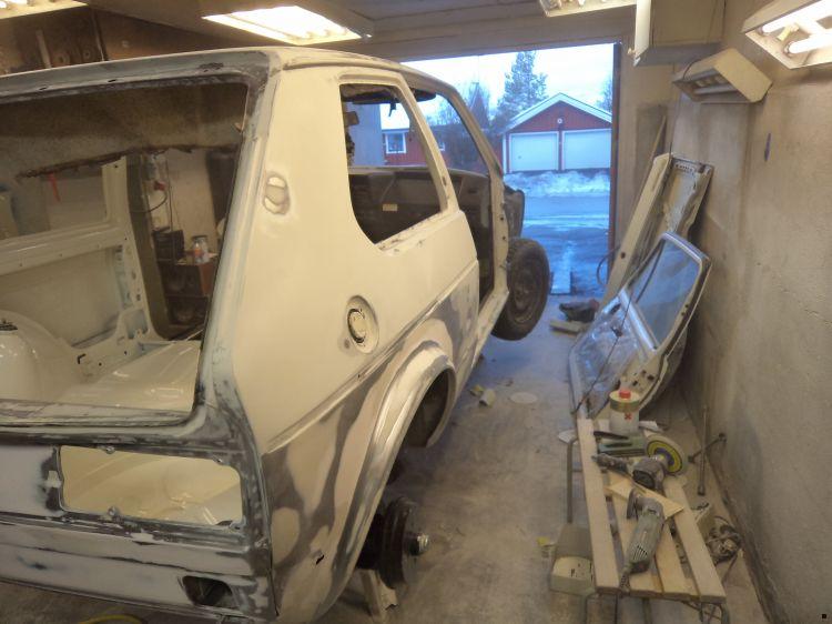

Har varit en vecka i dalarna igen. Hann inte jobba lika mycket den här gången dock för jag var och åkte lite bmx på "Templet Flatland Evening" i Vika. Sen har jag sålt min passat och köpt en golf 2 från -84 som har fått lite service och så har jag bytt till en fire&ice-inredning i den. Men här kommer bilder. Smile
Slipade av takluckan och gjorde den redo för lack:
Karossen är också redo:
Lackad men det blev inte så lyckat. Blev rinningar och apelsinskal osv:
Så vi våtslipade ner allt:
Sen lackades den en vända till med bättre resultat:
Det blev ett par rinningar men dom ska slipas ner och allt mattas ner. Sen ska klarlacken på.
