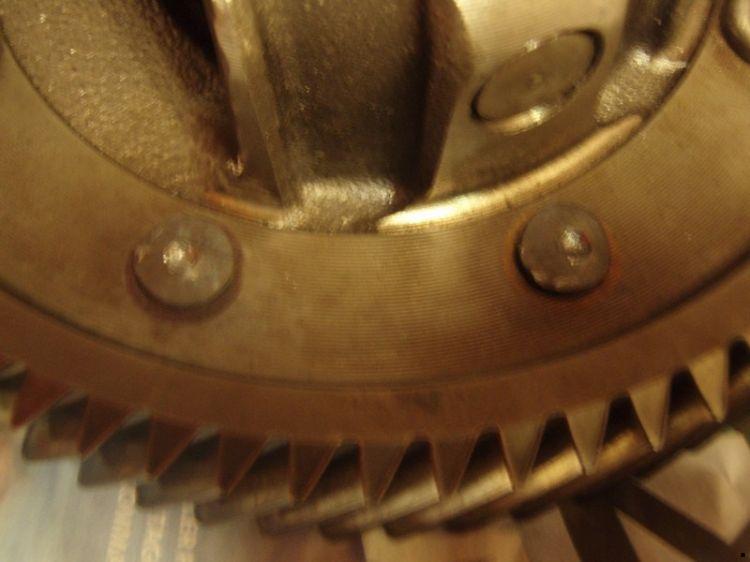

Det som är bristen med denna låda är främst att nitarna som håller ihop diffklumpen med kronhjulet släpper samt att synkringarna kan ge sig på något sätt. antagligen är de för för kallt och snabbt presstat så järnet mattats ut eller något vad vet jag men iaf så börjar de glappa och sen låssar ena skallen. Ja ni kan själva räkna ut hur de kan gå om en järnskalle stor som en 10krona och lite till åker runt i växellådanBild.
Det som brukar ske är att skallen kommer iklämm mellan kronhjulet och lådans gods och eftersom lådan är av alu så ger den sig först och det blir ett hål så oljan rinner ut. Detta hålet brukar bli på insidan sprängkåpan varpå de flesta tror att de är packboxen till vevaxeln som har gett sig.Bild

Bild. när detta är gjort har du kommit halvvägs. ta dej lite tid att tvätta ren kåporna och andra saker som är kletiga med olja och smuts. leta upp en smed eller en svetsfirma som tar ur de trasiga nitarna och ser över dom som e kvar och sätter i nya för en liten slant.Bild sen ber du dem även svetsa ihop hålet på sprängkåpan.Bild bäst är om du hittar någon som har förstärkta bultar att sätta istället för nitar, de finns men har inte koll på var.
