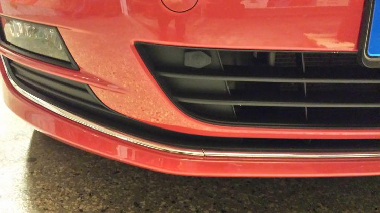

Alltrack-fronten ser väl inte riktigt lika ut, men jag monterade kontakt min här:
