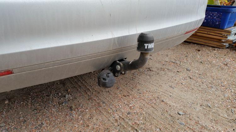

Hej. Jag monterade en thule fast dragkrok. Det blir ganska liten åverkan på plasten, då jacket blir i den del av kofångaren som är vinklat in mot underrede. Jag valde en fastmonterad för jag inte tycker om att böka med kroken i ur och skur. Har dessutom hört att dessa har en tendens att krångla när dom varit med ett tag. Det var ganska lätt att montera och passformen var bra. Jag var kanske lite för petig med elen, men tror det lönar sig att göra lödanslutningar till kablarna, tjuvklämmor har jag aldrig gillat! Kraften till styrdosan tog jag från ett 12-uttag där bak, så jag behövde ej dra fram något. Sammanfattning! Ganska enkelt och trevligt jobb. Kostnad ca 2500kr
Bild[/gallery]
