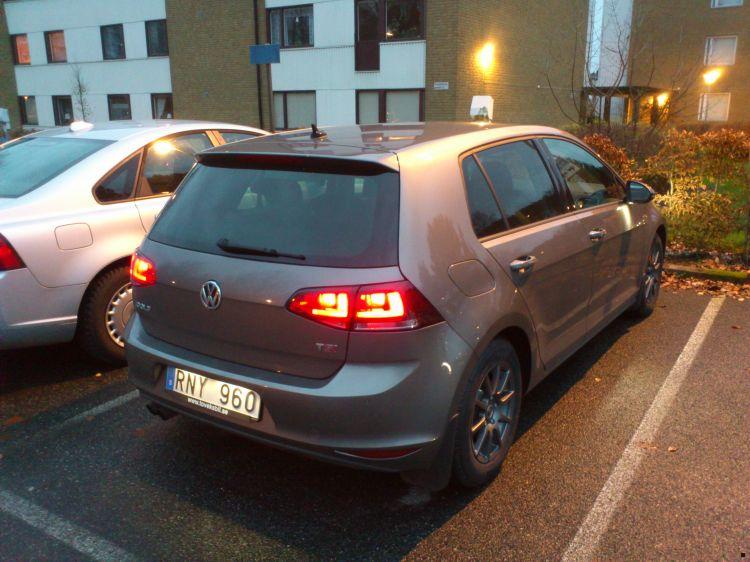

Lamporna anlände häromdagen och de funkar kanon! Ren plug'n'play och inga felkoder. Ljusstyrkan är i paritet med de vanliga glödlamporna, kanske aningen starkare. Jag kommer således inte att blända någon vid rödljusen Smile
De stora skillnaderna är färgen som är djupare röd än original, samt omedelbar förändring i ljusstyrka vid tändning, släckning samt broms.
Passade även på att aktivera bromsljusfunktion på de inre baklyktorna (dvs de på bakluckan) med VCDS. Varför det inte är standard begriper jag inte... Smile

Även om den här tråden inte har varit aktiv länga kan jag supplera med lite bilder efter jag gjorde samma bytta till led från deautokey.
http://pasteboard.co/1OtQRK5Y.jpg
Lamporna: Deautokey led vs. vanliga
http://pasteboard.co/1OsZ8BJ6.jpg
Bakljus. Vänster: Deautokey leds - Höger: Vanliga
http://pasteboard.co/1OtemMgV.jpg
Bromsljus bak. Vänster: Vanliga - Höger: Deautokey leds (det är kanske svårt att se skillnaden men leds från deautokey har en lite djubare glöd)
http://pasteboard.co/1OtwwLmk.jpg
Bak blinkers. Vänster: vanliga - Höger: Deautokey led (vanliga glödlamporna värkar omiddelbart mer synliga på den här bilden, även om det inte är så i värkligheten).
http://pasteboard.co/1OtIVEO8.jpg
Nästa projekt att installera.
Även om det finns skillnad i färkvalitet är den största skillnaden är att ledsne tänds omiddelbart utan den glödande effekten som karakteriserar de vanliga glödlamporna. Dette ger efter min mening en bra effekt.
