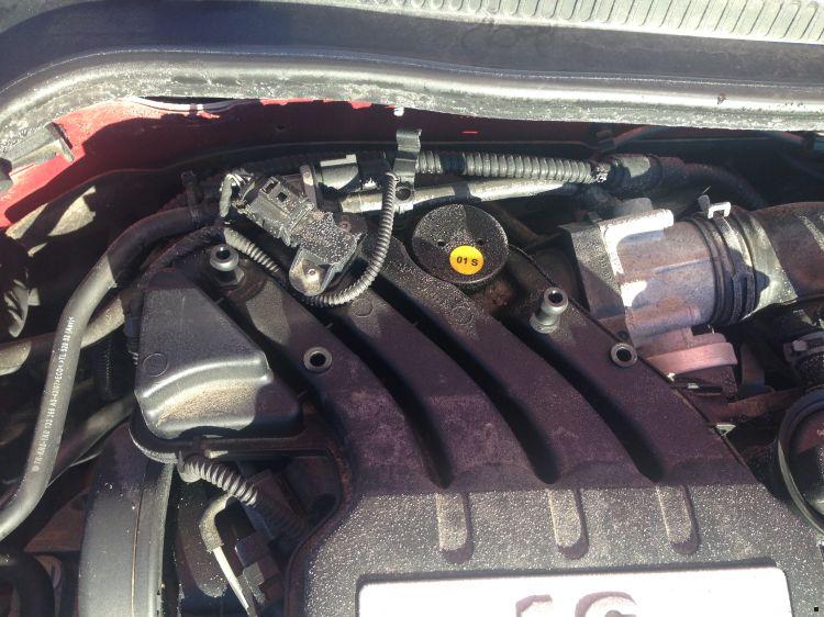

Är det den som sitter mitt på insuget? är ju ett ganska vanligt problem med luftmassemätaren, Är det även ett vanligt återkommande fel med den här oxå?

: Bild
a128
Tor 21 jan 2016 11:52 Svara med citat
waltor1 skrev:
: Bild
där hard du MAP-en
Smile

Ok, Du skrev att jag kan koppla ur den å sedan testa. Jag kan oftast köra bilen 1-2 dgr innan den bluddrar å blir orkeslös. släpper jag då gasen å sen gasar på så går den riktigt igen. men lampan tänder sig direkt... Är det ok att koppla ur den å köra flera dagar utan för att se om den går riktigt? Tack för snabbt svar förresten... härligt med hjälpsamma människor.
