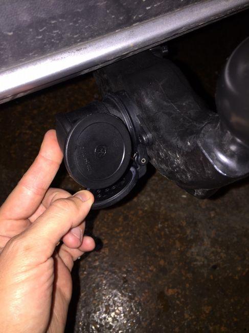

Hej! Skulle prova att sätta på adaptern för att koppla elkabeln från släpkärran.
Detta lyckades jag inte med Sad den går inte in hela vägen samt att jag kan inte heller vrida på den?!
Någon som har något tips eller vet vad jag gör för fel.

Det är bajonettfattning på den 13-poliga kontakten. Stoppa in adaptern precis som du gjort och vrid den sen 90 grader nedåt så att den stora runda plattan ligger parallellt med locket.

Det är jag helt med på och det var samma sak på Tiguanen, men nu är det tvärstop....

Grannen hade liknande problem på sin nya Audi, gick inte att vrida runt adaptern, han fick låna min adapter tillfälligt och sen åka ner och byta adaptern hos ÅF, verkade vara nåt fel på själva adaptern.

Tack för bra svar, även om man håller den i handen går det inte att rotera den så något är helt klart fel.. får kolla med ÅF

Jag menar att det kanske är släpkärrans kontakt som "slirar runt" när du trycker in den och vill vrida rund... men jag ser också på din bild att din hon kontakt på bilen är annorlunda än på min Golf... dum fråga: är du säker på att dom passar ihop? Adaptern har 7 ben men den i bilen ser ut som den har fler hål än jag har på min... Jag fick 2 adaptrar med när jag köpte bilen en 13 polig och en 7 polig... Min trailer har en 7 polig så den andra har jag aldrig använt.

Alltså jag har ju inte ens provat att koppla i kärrans kontakt då jag inte får in adaptern i bilen. Det är denna jag har fått med

Update: Var förbi ÅF (inte där jag köpte) så följde de med ut tydligen får man ta i bra ordenligt och vrida, kanske bara är de första gångena innan den blir inkörd Smile
