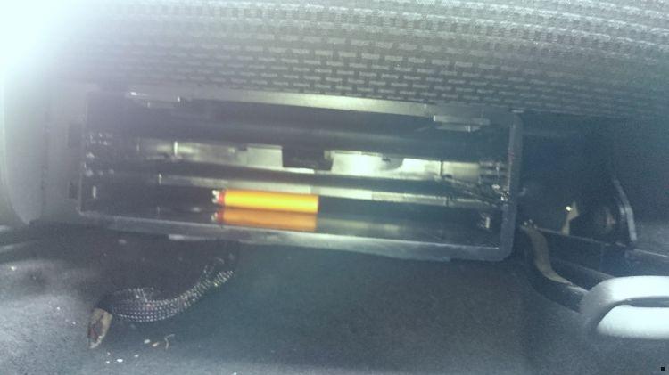

Hej. Har lyckats få in en tändare bakom lådan under framstolen, så nu går den inte att stänga eftersom tändaren tar imot. Jag kan få in handen och känna tändaren, men för att få ut den måste jag böja fingrarna åt fel håll, och det kan jag inte...
Vet någon hur man får ut lådan / var spärren sitter, det borde ju finnas ett sätt som gör att man slipper montera ur stolen, hoppas jag.

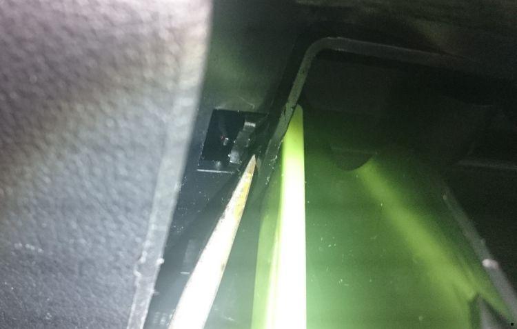

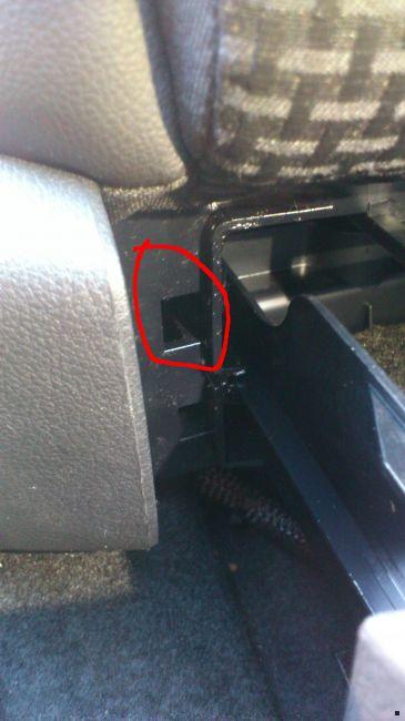

A: det finns ett litet hål på undersidan av plastboxen som förvaringslådan sitter i där man kanske kan pilla ut en tändare.
B: i det övre hålet (enl. bilden) på varje sida sitter en plastflärp som ser ut att hålla förvaringslådan på plats i plastboxen. Använd platt mejsel för att bända flärparna när lådan dras ut helt.
Detta gäller passagerarsidans stol, på förarsidan har vi ingen låda.

Smurfen: En genial idé faktiskt! Du är inte så dum som jag ser ut Embarassed
TurTure: Tack för din bild! Har tittat in i hålen, där sitter något randigt som kommer ut när jag kikar in där,
antar att det är de som ska böjas åt något håll, horisontellt ut från lådan kanske?

Jag har inte haft anledning att ta loss lådan Cool
Lys med en ficklampa så ser du nog hur det funkar. Spärrklacken måste gå fri.

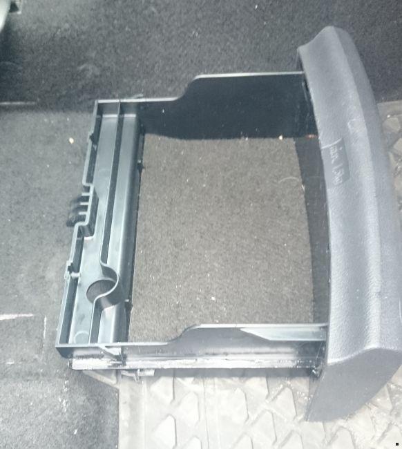

Jag vann över lådan! Tack allihop för inspiration och goda råd!
Bild[/gallery]

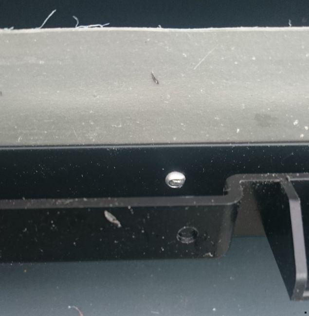

Det mystiska hålet är till för att man ska komma åt att skruva fast boxen med lådan i under stolen
Nu gick det mycket lättare att få ut tändaren...

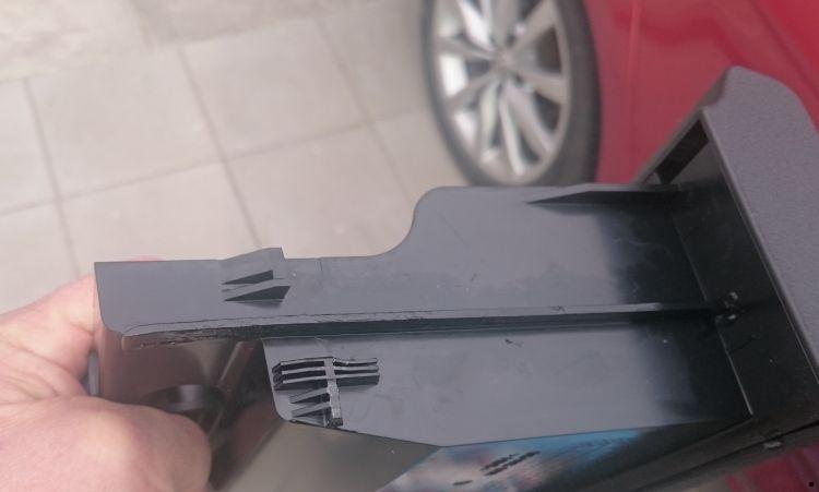

Om man kör in en lämplig sak mellan lådan och boxen (t ex skaftet på en grön tandborste)
kommer låshaken ut så att man lättare kan hålla ut den med en skruvmejsel medan man drar ut lådan.
Det går bra med en sida i taget.
Så här ser lådan ut från sidan

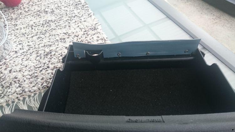

För att det aldrig (?) ska hända igen popnitade jag fast en bit plastmatta i bakkant på lådan.
Fult - ja, men om man inte fotar det och lägger ut det på nätet är det ingen som nånsin kommer att se det Whistle
Tänk på att det måste vara nåt mjukt , eftersom boxen blir lägre i bakkant måste den kunna vika sig.
Funderade först på dubbel silvertejp (även känd som dansbandssvets) men tror nog att den skulle ge sig
efter några heta somrar
Tips: Det är svårt att få ner en borrmaskin i lådan, så borra bakifrån genom båda plastremsorna
