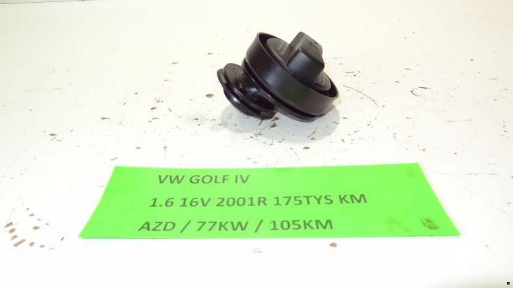

Såg att min oljepåfyllningsrör var trasig nere i fästet och hemma meckat (hela baletten lossna när jag skulle kolla under luftburken).
Sånt här:
Artikelnummer: 036115302G
Med min vanliga tur är väl denna utgången på VAG (har ej tillgång till ETKA så jag kan inte kolla. Bilen har gått lite halvkass på tomgång när den blivit varm. Bytte till ett lite mindre trasigt idag och tomgången blev genast mycket bättre. (fick köpa den från en bil med kamremsras).
Så finns de fortfarande på VAG, om inte vad gör jag då? Bilen kommer ju aldrig gå 100% om jag inte hittar ett helt

Http://www.ebay.co.uk/itm/AUDI-A2-2000-2005-1-6-FSI-BAD-ENGINE-OIL-FIL LER-CAP-036-115-302E-026-103485A-/121830164873
Art: 036 115 302 e
Kan det bara den?? Är det FSi motorn?

Nah, min ska ha beteckning "G" i slutet. Eventuellt ska de finnas en ersättning till denna, då den utgått. Fast då med beteckningen "R" i slutet Smile

Verkar finnas här . tror dom skickar till sverige . vet dock ej frakt kostnad .
http://autopartmaster.com/en/?action=catalog_price_view_alt&only_by_co de=1&name=seat&code=036115302g&id_provider=820269&price_type=r&price_m argin=
sen tror jag ersättnings finns med nr 036115302B samt 036115302R som du nämde

De fixa sej Smile Söderbergs (eftersom du är från Norrköping) hade för 250 spänn. De hade utgått pga de kom en ny förbättrad version. 036 115 302 R
Dock är tomgången kass. Något bättre, till nästan bra när AC'n är igång Very Happy Är väl EGR ventilen å ett sotigt gasspjäll. Sen har den ju gått på 95 oktan sen den va ny, när förstahandsvalet är 98 oktan i AZD motorn. Tvilling brodern BCB däremot är förstahandsvalet 95 oktan.
